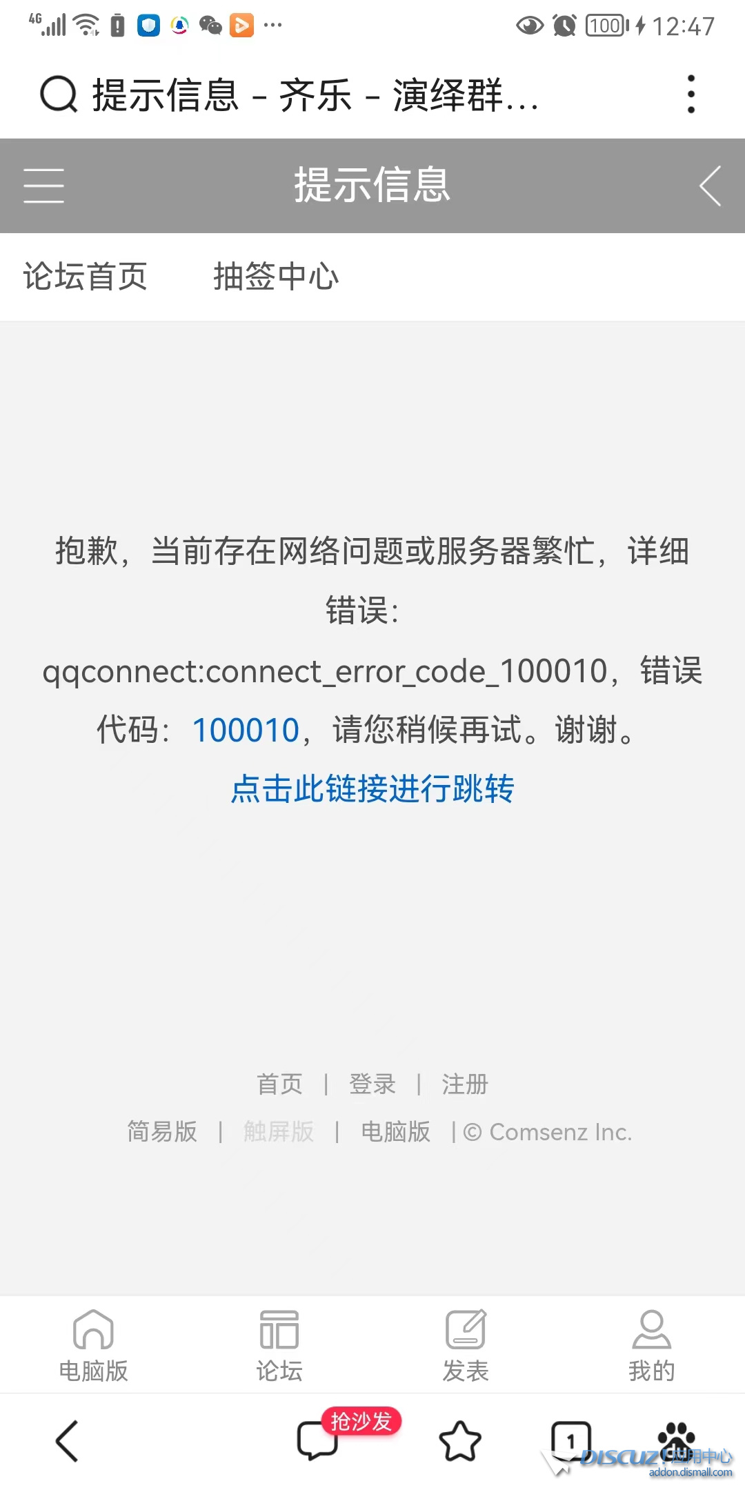

你好,我也出现了一样的问题,我的因为重新备案,然后我就重新申请了一个QQ互联,我按照你的办法清空了,我电脑操作确实能够不需要解绑就能直接重新绑定,然后我切到手机版去登录试用了一下,然后手机无法正常用QQ登录了,弹出了这个信息:
请问管理大大如何解决?
