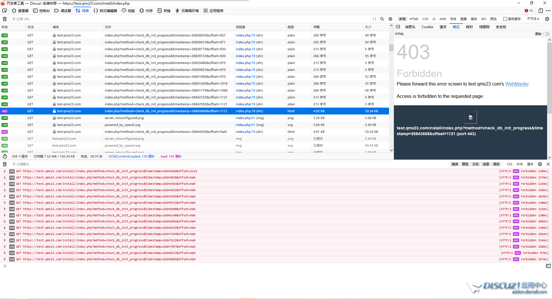

测试了一下,服务器好像拉黑了安装程序的请求,导致安装无法正常进行了。
我们也看一下频率是否过快,您这边也看一下服务器是因为什么拦截的。

新的版本连续试3次(PHP7.3,PHP7.4&PHP8.0)都不能安装,还是出现403,我检查了error_log文件,代码如下:

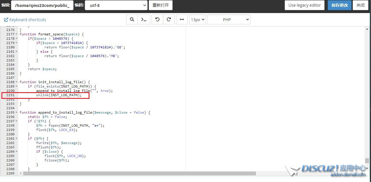

  1. [30-Jan-2022 18:24:01 Etc/GMT-8] PHP Warning:  unlink(/home/qms23com/public_html/test/data/log/install.log): No such file or directory in /home/qms23com/public_html/test/install/include/install_function.php on line 2191
然后我打开install/include/install_function.php,找到:
  1. unlink(INST_LOG_PATH);
删除后就能正常安装,不知删除的代码对论坛会否有影响?

应该不是这个问题,至少不是核心问题,这个不影响安装流程。
