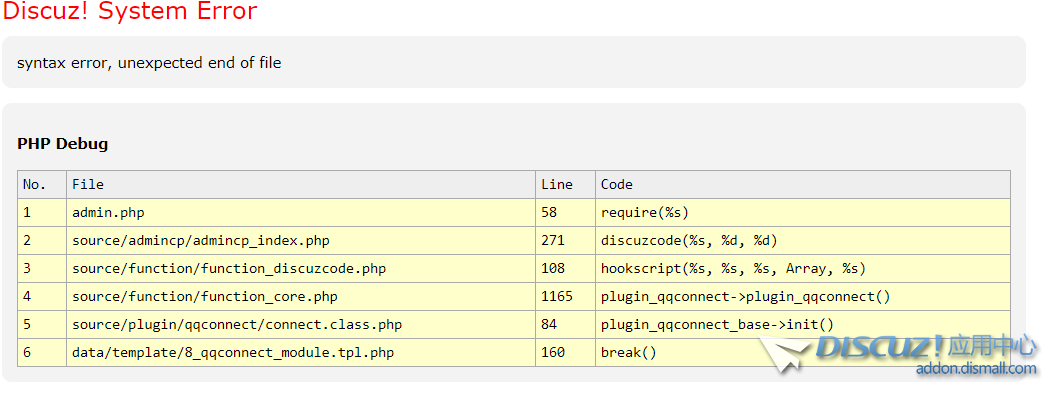

首先我本是3.4版本 然后用论坛的升级补丁 上传了 结果是下面的样子

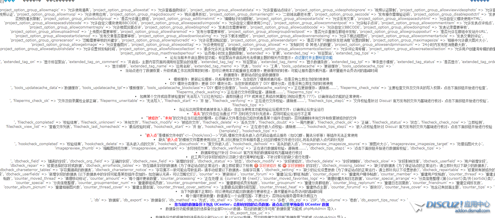

然后又下载了完整版的 上传并覆盖 之后不会出现上图的样子了 我就更新了缓存 结果访问首页的时候就出现第一个图的样子
后台的第一个 也就是首页 也是这样的提示  首先 不是缓存问题 缓存本身就是关闭的 所以不是config_global.php里的缓存问题
暂时解决  问题原因:文件改坏了  总体来说 应该是文件炸了  我重新下载了原版的程序 覆盖了一下 可以了

编码是没有错的  第二个图是编码错了 我又换成了正确的编码   然后就出现了第一个图的样子

而且编码错了 也不可能出现第一个图的样子 最多是乱码
