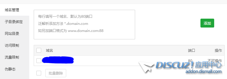

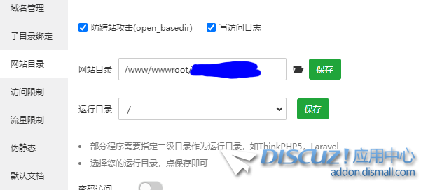

问题描述:Discuz3.4,现在换了好点的域名和服务器,现在网站运行的速度变卡了,还没有以前快。发帖子的时候上传图片变慢,要加载很久才行,甚至于有时候图片都上传不了。还有用户的头像有时候也显示不出来,直接显示一个图裂的头像。
我用宝塔的一键迁移把老服务器的网站迁移到新服务器中,在站点修改中添加了新的域名,然后删除了老域名。在网站目录中也修改成了新的域名。
域名现在是更换成功了,但出现了上述的问题不知从哪里解决,或者这个问题是用这种办法换域名和服务器后,还需要进行其他设置吗,比如在Discuz还需要设置什么吗?
