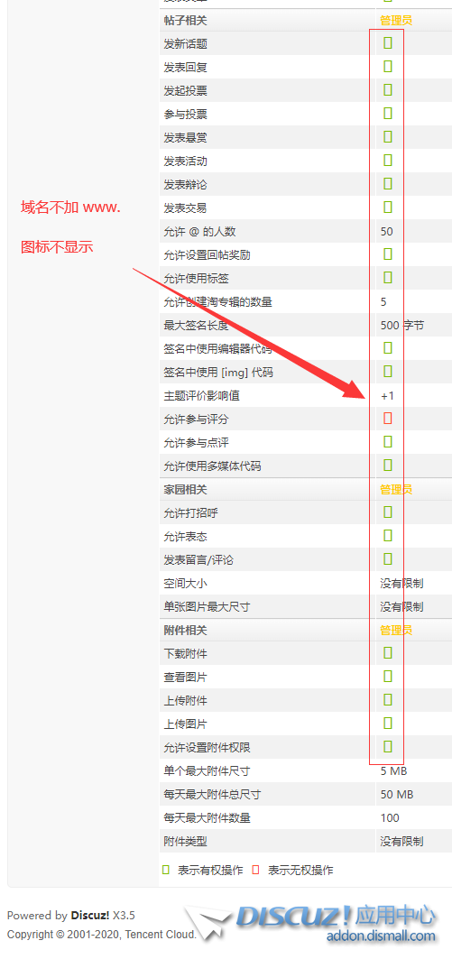

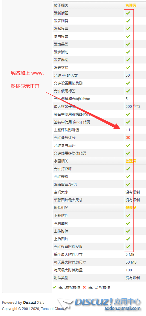

eca6ea7a_8232542.png f5195817_8232542.png 如果你想使用超过1个的域名访问,请自行在服务器上给字体文件格式(woff2)
设置http header:
access-control-allow-origin: *
如果你服务器就一个域名,那么需要使用指定的域名在后台更新缓存。
上面讲清楚了问题  可是我这小白完全不懂啊
我的论坛用的两个域名 所以出现了这样的问题
有大神可以教一下桌面修改吗 用的是官方模板
