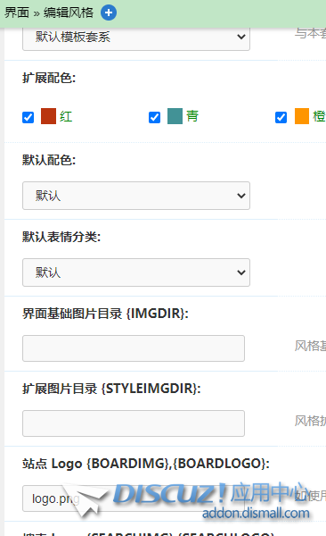

把图中 的    logo.svg  更换成   logo.png  就可以了
登录/注册后可看大图
你需要上传 自己的    logo.png  到 static/image/common/ 里
回复 1

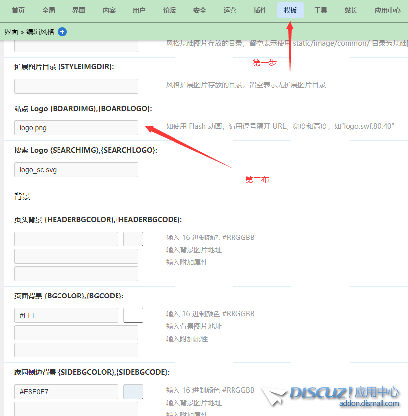

您上传后  ,   后台设置里 需要修改成 图中 这样  然后 更新 CSS 缓存
