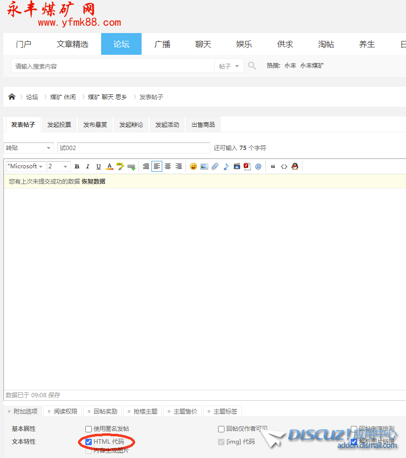

大家都知道 论坛无法发视频了, 现在的优酷等网站视频 无法发到论坛上 发上来也不显示,我研究了一下 可以用下面的方法。

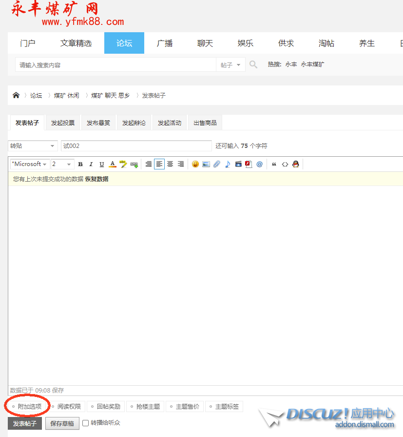

一 后台开启可以发贴 HTML代码,发贴 选附加选项——选中HTML代码,发一个空贴(管理员要可以发空贴)

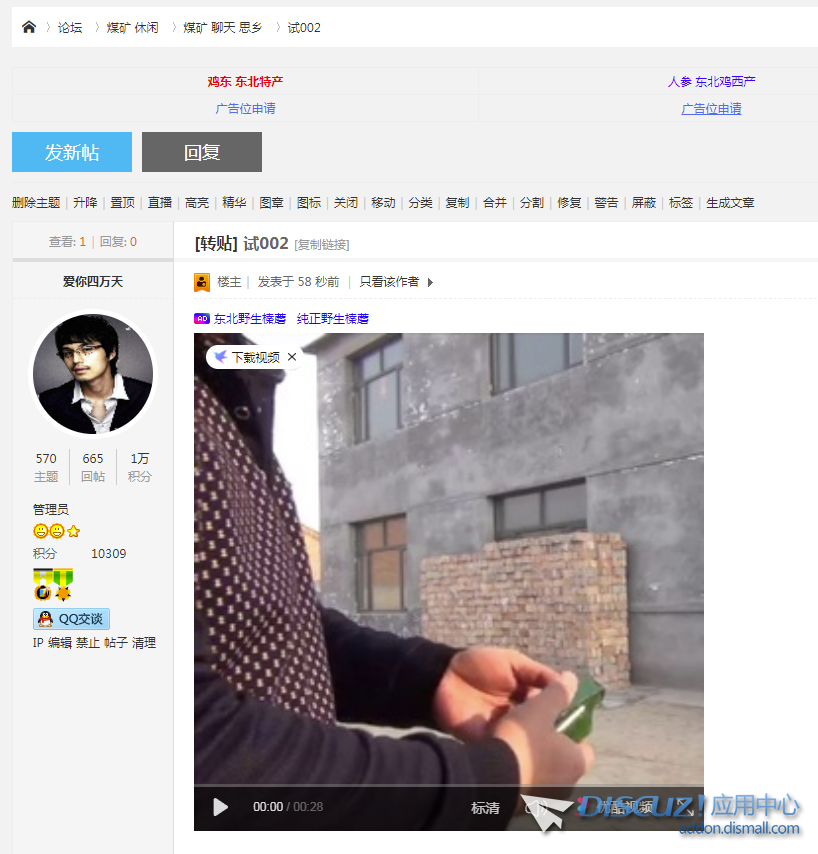

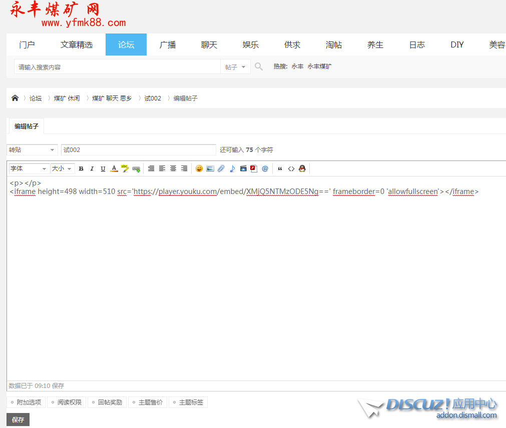

二 发完空贴后,点编辑——  贴子另起一行 把优酷你想分享的视频通用代码 复制过来,发贴
如下成功了

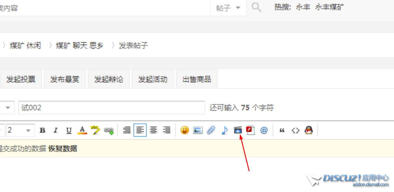

发表于 2023-1-4 18:07:15 |浙江| 查看全部
这里粘贴视频链接

发表于 2023-1-5 10:54:00 |福建| 查看全部
直接点击媒体图标插入视频网址链接就可以自动识别并且解析视频了,现在的DZ感觉还是很不错的,考虑的很周到,我这边试下来,B站、优酷、腾讯视频啥的都可以~~~
