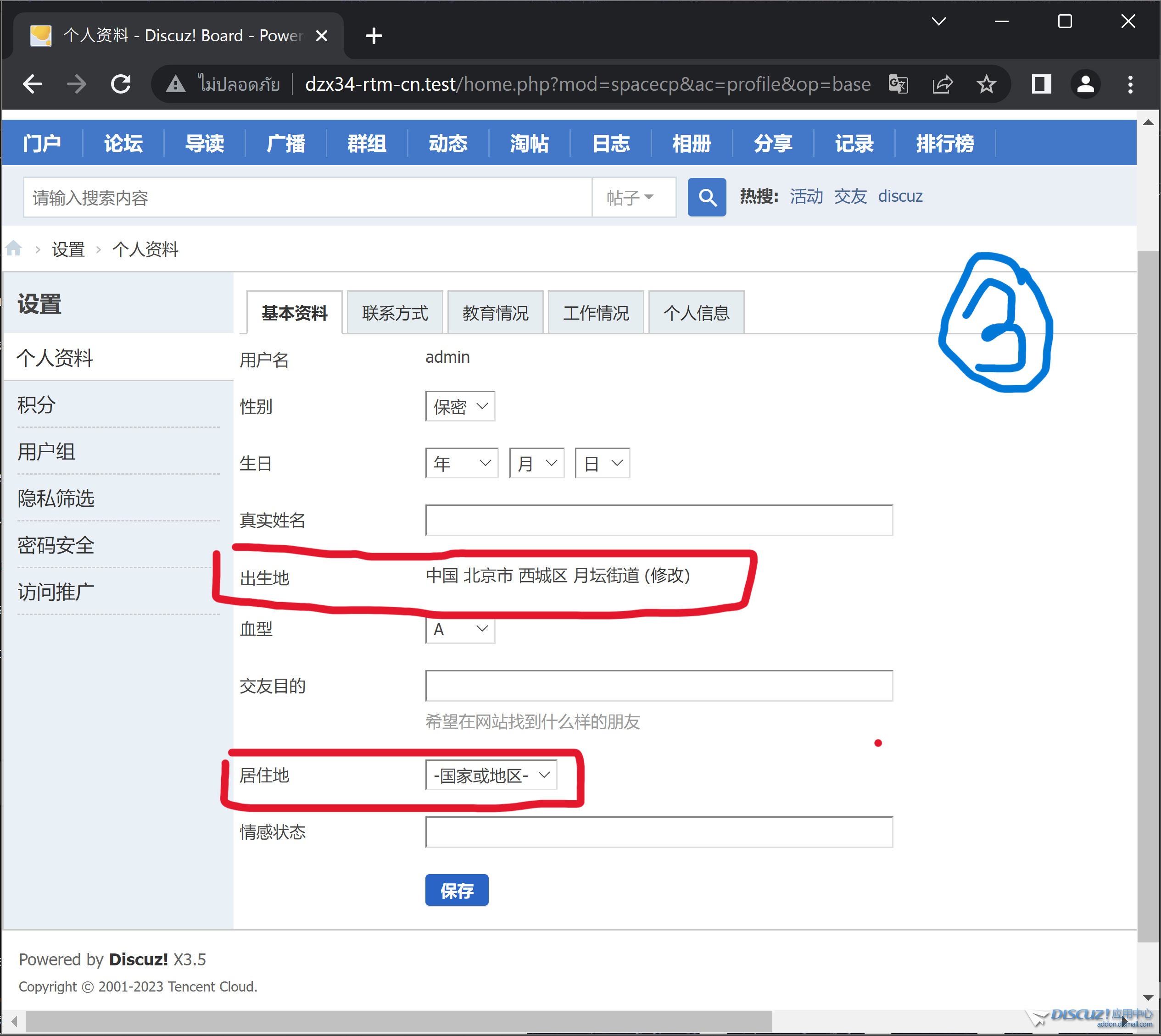

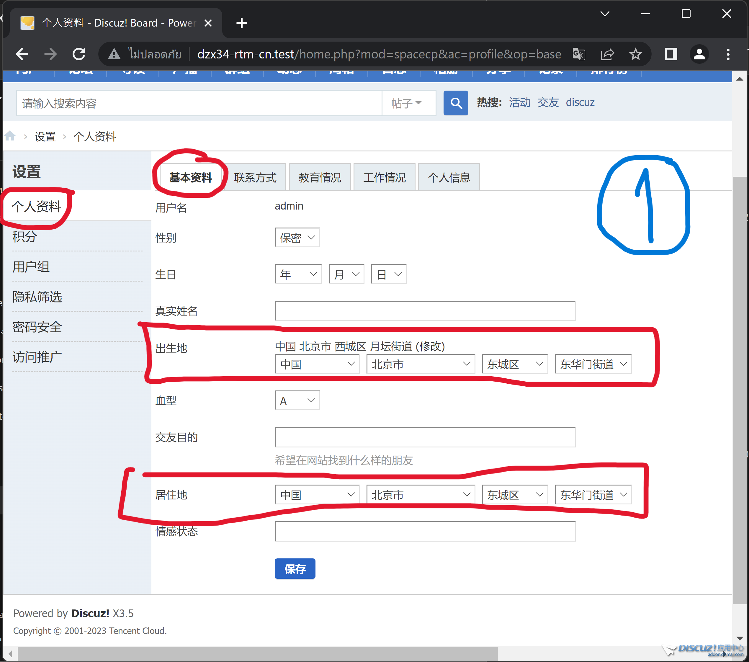

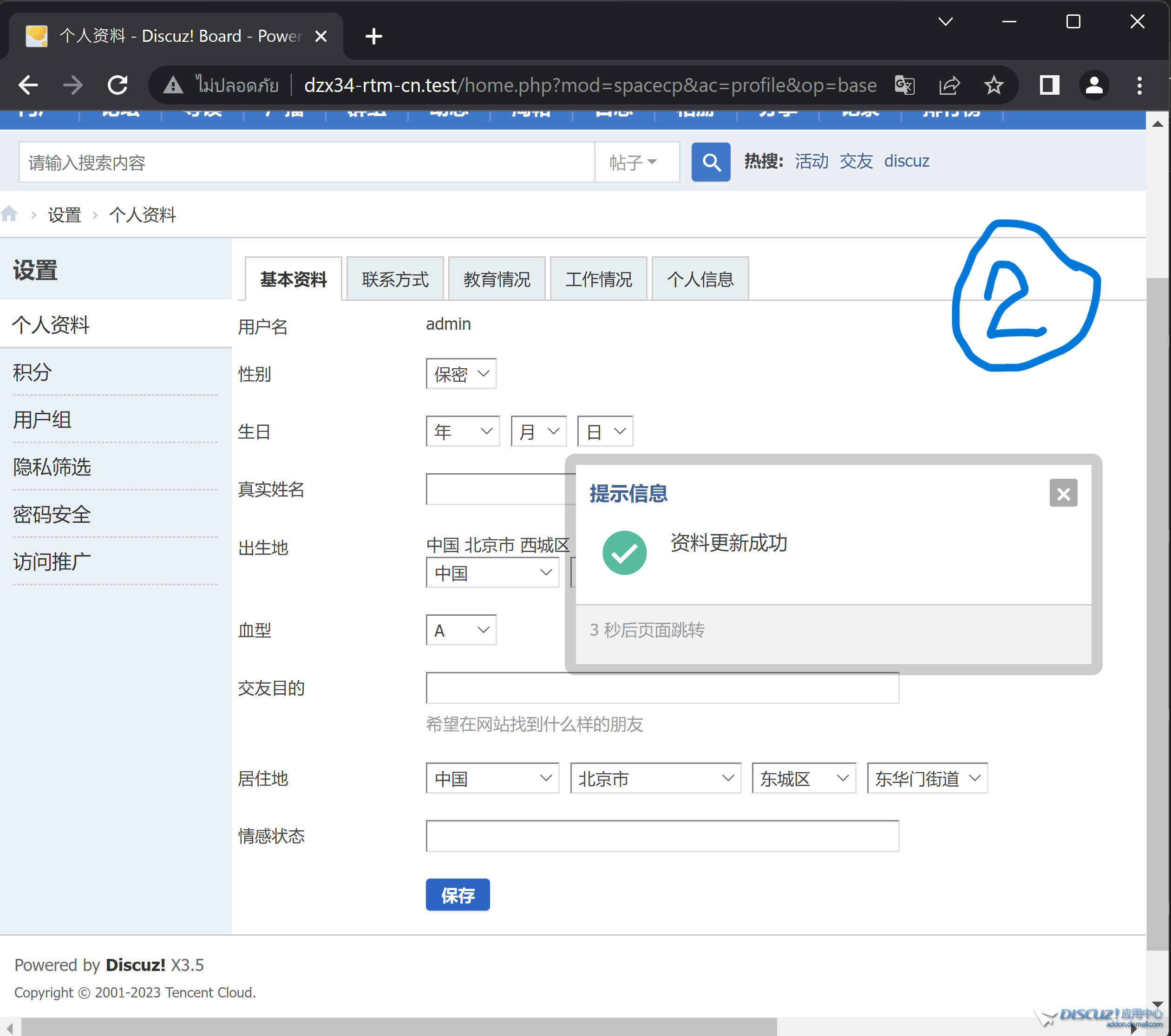

I tested a clean install of X3.4 (R20221231) and upgraded to X3.5 (R20221231) without any issues.
But, when I update data 出生地 and 居住地 on page 基本资料 (home.php?mod=spacecp&ac=profile&op=base), and I click submit, data 出生地 and 居住地 are not changed as I edited.
  • Go to: home.php?mod=spacecp&ac=profile&op=base
  • Change data of 出生地 and 居住地, then click Save (保存)
  • The data 出生地 and 居住地 are not changed as I edited.
However, when installing a new X3.5, the 出生地 and 居住地 data can be changed as usual. So I'm wondering if the update_adult.php file is causing the issue.

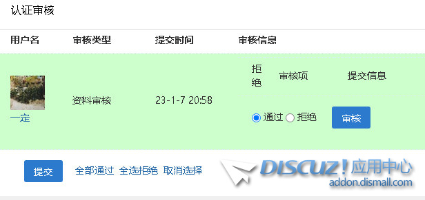

发表于 2023-1-7 21:00:21 |广东| 查看全部
不对,我的好像可以,不马上更新是因为我设置了审核,不过后台没有审核具体内容。

发表于 2023-1-8 11:22:34 |广东来自手机 | 查看全部
jaideejung007 发表于 2023-1-8 08:52
一定 发表于 2023-1-7 20:00
不对,我的好像可以,不马上更新是因为我设置了审核,不过后台没有审核具体内 ...
有人说是数据可以更新,但是模板没有联动,我想是不是因为我设置了审核,所以通过了审核模板也更新了。
至于你说怎么访问这个部分,不知道你说的是不是审核部分,审核部分更改地区后后台就能看到。
