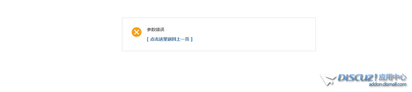

扫码支付后,支付宝能收到钱。等待自动跳转后提示参数错误。
只能后台去手动查询订单。显示支付成功,然后前台刷新一次才会出现邀请码。还请修复?用的官方自带的支付宝接口。加签模式用的普通公钥模式。难道必须要公钥证书吗?

跳转的地址是正常的,我看了下好像是收到支付宝的回调,这就有点尴尬了。

没收到支付宝的回调

那得看你支付宝那里网关什么填写是否正确,测试看看充值积分是否正常。以排除是整个接口问题还是只是购买邀请码的问题

解决了,果然是模式问题。。。。。必须要用公钥证书模式

我这边普通公钥模式没问题啊

查询了下支付宝的说明,涉及到红包、转账到支付宝产品签约的,需要用公钥证书模式。估计你签约了这种类型的产品
