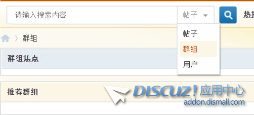

先祝大家新年快乐!兔年吉祥!!家人健健康康平平安安!!!
请问在群组页面,group.php, 如何将默认搜索选项改成“群组”,而非“贴子”呢?谢谢!

default/common/pubsearchform.htm
大约第五行
  1. <li><a href="javascript:;" rel="forum" <font color="#ff0000">class="curtype"</font>>{lang thread}</a></li>
红色文字复制到大约第八行
  1. <li><a href="javascript:;" rel="group">
改成
  1. <li><a href="javascript:;" rel="group" <span style="color: rgb(255, 0, 0);">class="curtype"</span>>
要实现判断群组页面才显示默认为群组搜索,就需要对两个红色区域进行不同判断
第一个红色区域要改成
  1. {if $_G[basescript]!='group'}<font color="#ff0000">class="curtype"</font>{/if}
第二个红色区域要改成
  1. {if $_G[basescript]=='group'}<font color="#ff0000">class="curtype"</font>{/if}

 楼主| 发表于 2023-1-28 23:43:34 |浙江| 查看全部
抱歉!我上面写错了,是复制,如果剪切全站都变成群组了。改好,第五行和第八行分别如下:
<li><a href="javascript:;" rel="forum" {if $_G[basescript]!='group'}class="curtype"{/if}>{lang thread}</a></li>
<li><a href="javascript:;" rel="group" {if $_G[basescript]=='group'}class="curtype"{/if}>$_G['setting']['navs'][3]['navname']</a></li>
