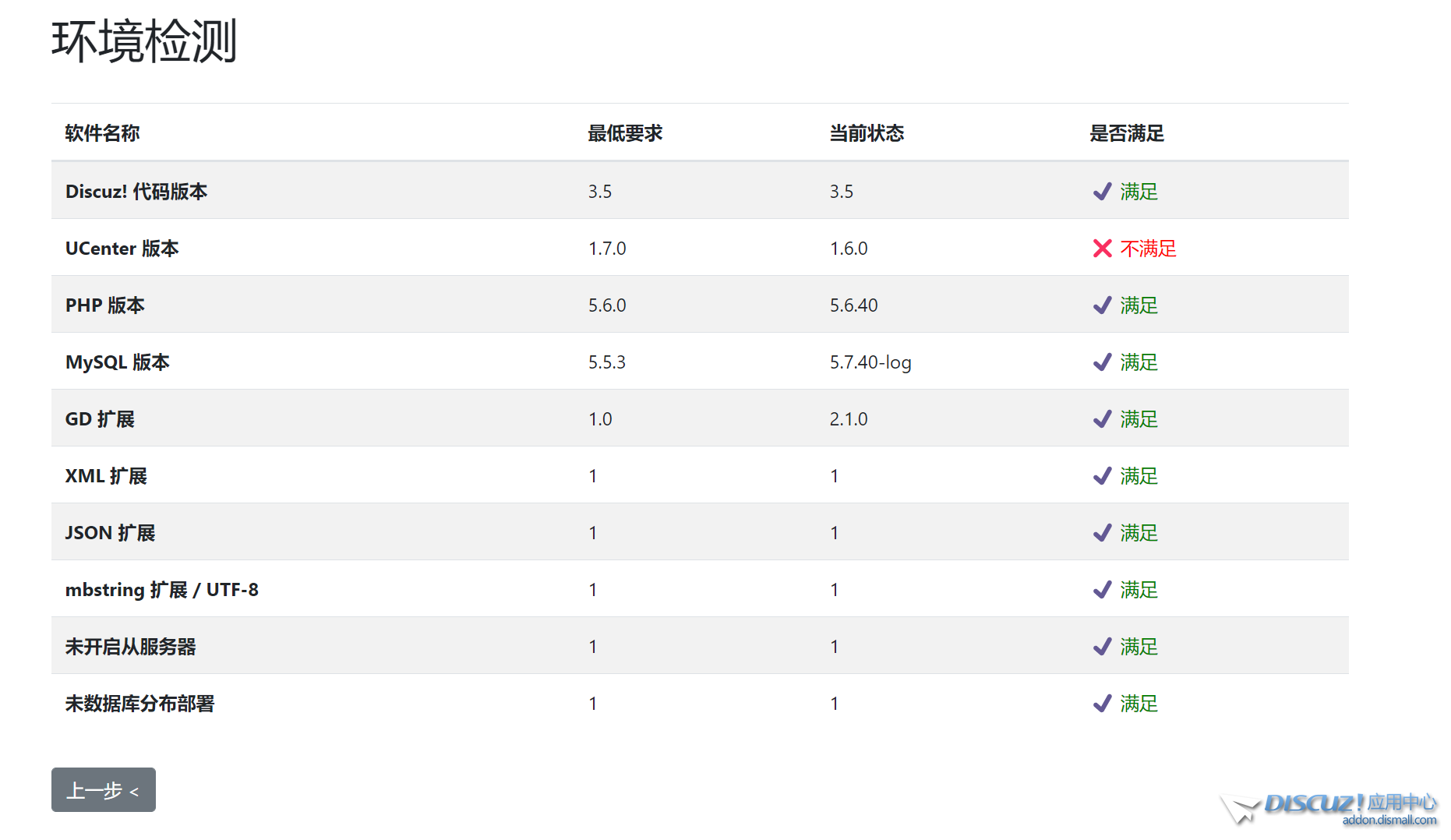

按照论坛的步骤一步步进行 前面都很顺利 到第十一步时出现 NTD94BVRBWH{{[4Y~6QOE3M.png UCenter 版本依然是1.6版本
但我的后台UCenter已经显示是1.7版本,后台首页依然显示1.6版本求助大神此问题如何解决?感谢!

发表于 2023-2-17 20:53:23 |浙江| 查看全部
没执行UC升级程序吧

发表于 2023-2-17 21:17:56 |浙江| 查看全部
如何你确定UCenter已经是1.7版本的话,可以把update_adult.php文件中第129行:$req_ver = array('Code Version' => '3.5', 'UCenter' => '1.7.0', 'PHP' => '5.6.0', 'MySQL' => '5.5.3', 'GD' => '1.0', 'XML' => true, 'JSON' => true, 'mbstring' => true, 'Not Slave' => true, 'Not DB Map' => true);
'UCenter' => '1.7.0',改成1.6.0试试

发表于 2023-2-18 06:54:48 |浙江来自手机 | 查看全部
喜子郎 发表于 2023-2-17 21:17
如何你确定UCenter已经是1.7版本的话,可以把update_adult.php文件中第129行:$req_ver = array('Code Vers ...
建议不要误导,这样的操作存在危险

 楼主| 发表于 2023-2-18 09:24:52 |河南| 查看全部
dashen 发表于 2023-2-17 20:53
没执行UC升级程序吧
3.2升级3.4时执行过 提示完成1.7升级

发表于 2023-2-19 20:43:57 |浙江| 查看全部
湖中沉 发表于 2023-2-18 06:54
建议不要误导,这样的操作存在危险
不存在误导
我回帖子时,写的很清楚:如何你确定UCenter已经是1.7版本的话,'UCenter' => '1.7.0',改成1.6.0试试

发表于 2023-2-20 08:19:41 |浙江| 查看全部
喜子郎 发表于 2023-2-19 20:43
不存在误导
我回帖子时,写的很清楚:如何你确定UCenter已经是1.7版本的话,'UCenter' => '1.7.0',改成1. ...
大多数遇到问题的站长无法确定,一旦按照这个修改,造成数据损失就无法挽回了。所以建议不要指导他人这样修改跳过检测
