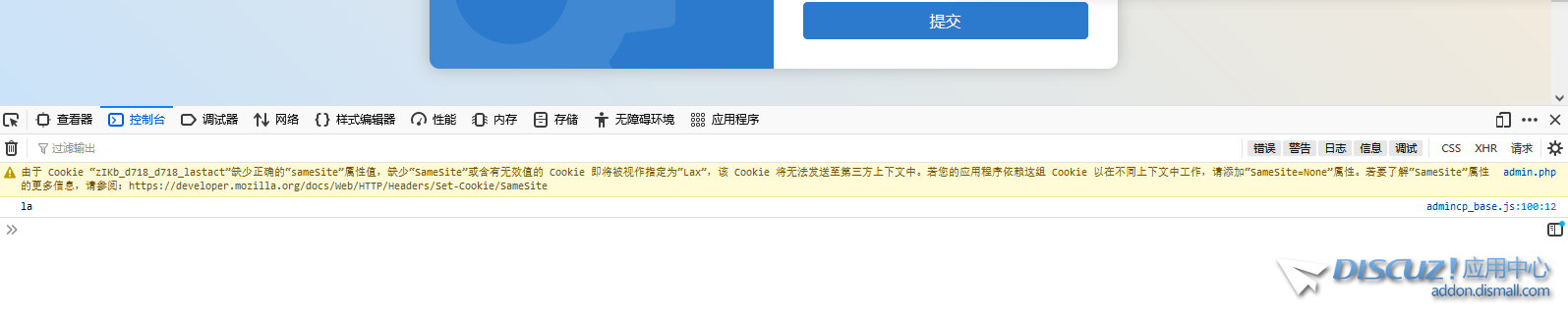

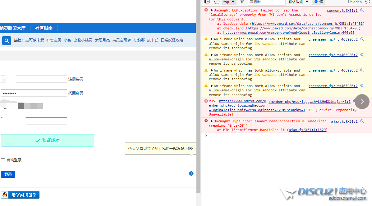

首先我先说明下,这个情况是昨天开始在我自己访问论坛出现的。也只有我遇到具体是 win和mac电脑都登陆不了后台,前端没任何提示,输入密码后被锁30分钟。
论坛有使用DNSPod ,清理了cookie  火狐浏览器下错误提示如下:(火狐是登陆了论坛 但登陆不了后台)
  1. 由于 Cookie “zIKb_d718_d718_lastact”缺少正确的“sameSite”属性值,缺少“SameSite”或含有无效值的 Cookie 即将被视作指定为“Lax”,该 Cookie 将无法发送至第三方上下文中。若您的应用程序依赖这组 Cookie 以在不同上下文中工作,请添加“SameSite=None”属性。若要了解“SameSite”属性的更多信息,请参阅:
edge浏览器提示如下:(账号密码包含QQ都登陆不了论坛)
由于我本人不是程序员,不太懂代码中问题苦苦钻研一天无果,还请高手能帮定位下问题~让您们费心了
