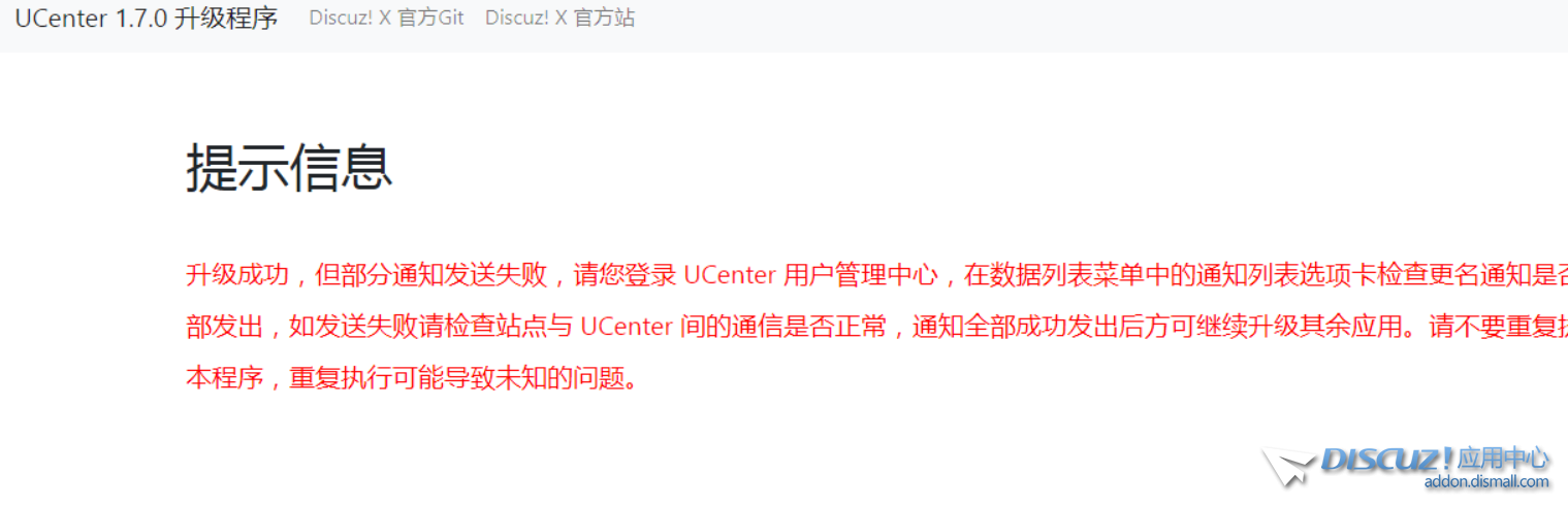

sdfarmer 发表于 2023-3-11 15:47
升级成功,但部分通知发送失败,请您登录 UCenter 用户管理中心,在数据列表菜单中的通知列表选项卡检查更 ...
升级X3.5常见问题汇总
https://www.dismall.com/thread-14718-1-1.html
(出处: Discuz!交流社区)
升级UCenter后, 参考 Q009 处理!, 处理后 再升级discuz即可

 楼主| 发表于 2023-3-11 17:48:23 | 查看全部
天外飘仙 发表于 2023-3-11 17:43
升级X3.5常见问题汇总
(出处: Discuz!交流社区)
谢谢哥,升级完uc_pms类型跟排序还是MyISAM        utf8_general_ci,其他都改过来。这个表有点大,600M。会不会是因为这个导致的?数据库有点大,恢复了再试下。不行也只能这么搞了

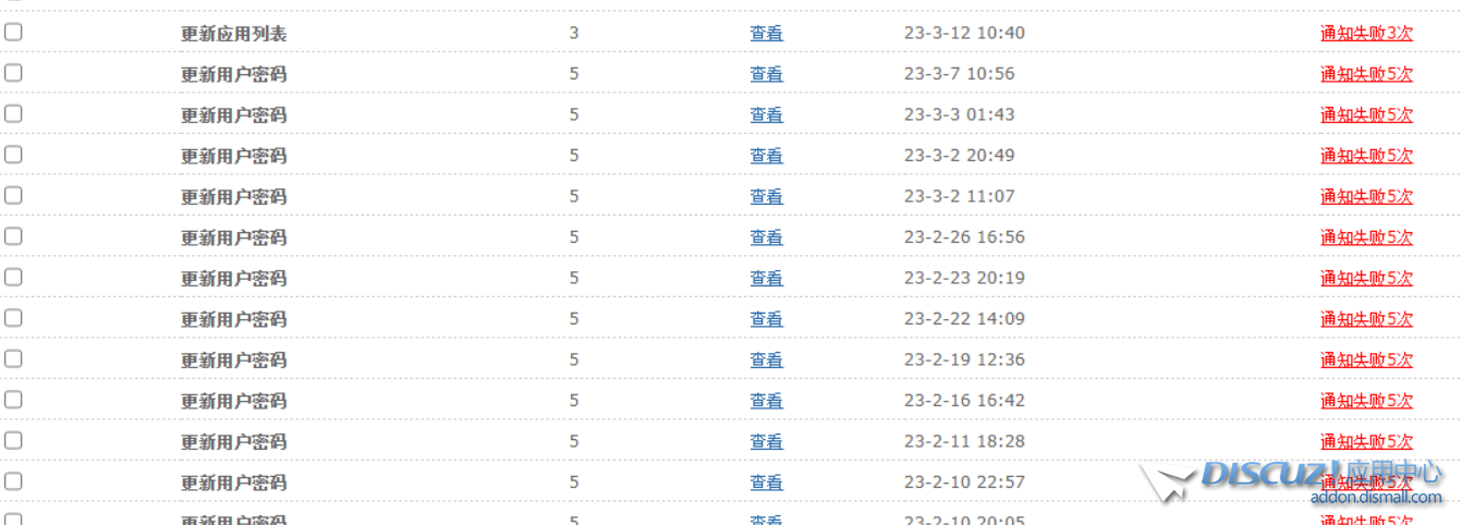

看看数据列表里面的通知正常吗
如果不正常 建议 key部分两边都设置下 然后更新缓存再试

 楼主| 发表于 2023-3-12 12:05:28 | 查看全部
crx349 发表于 2023-3-11 23:27
看看数据列表里面的通知正常吗
升级前重置key,通知也是成功才升级的
但是还是这个报错
