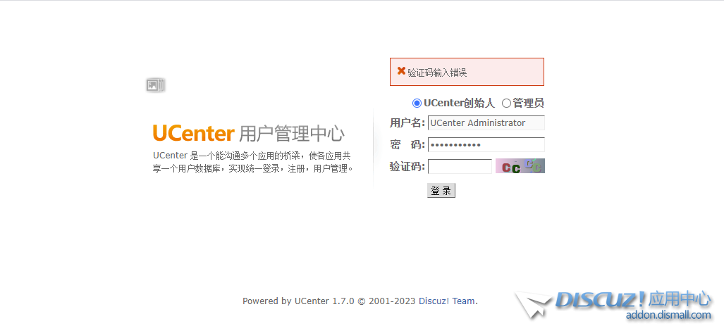

如图
版本为最新版的3.5,登录Ucenter时,无论如何刷新验证码都是【CCCC】填写一直提示验证码输入错误,求解决方法。

会不会开了CDN缓存把动态程序也缓存了。

Discuz! X3.5 针对常见CDN/WAF/负载均衡,如何获取真实IP?
https://www.dismall.com/thread-15034-1-1.html
(出处: Discuz!官方交流社区)
按这个操作才能解决你的问题

不是,这个cccc是常见问题,一般是因为套CDN以后没配置IP获取导致的

使用的cloudflare的cdn,进入ucenter时时不时提示cccc,即使偶尔进去了,ucenter里面的仍然有提示要输入账号和密码才能看某些栏目 。这个问题到底该怎么样永远解决呢?X3.5版本

就是按照上面的帖子里面的解决方法设置的,依旧如此
