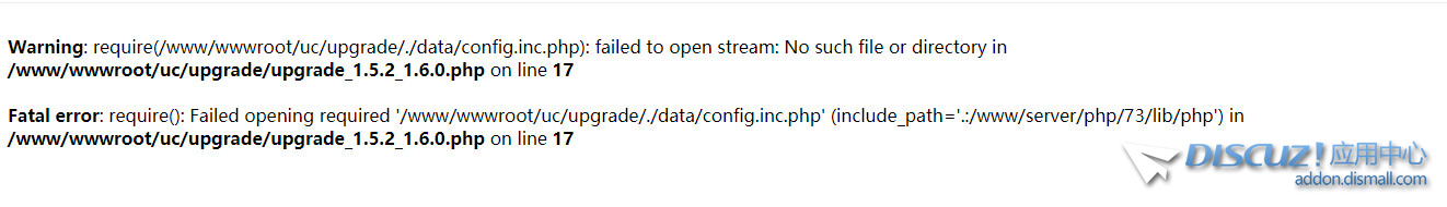

UCenter 1.7.0 升级需要upgrade/upgrade.php文件吗?还是直接覆盖就可以了,
我用upgrade_1.5.2_1.6.0.php升级就出现这个问题,
覆盖升级却没有任何问题,所有通信功能都正常,但是安装新的DZ3.5老是不然安装,出现这个问题,调了好久都不知道怎么搞。我的UC是单独域名的。

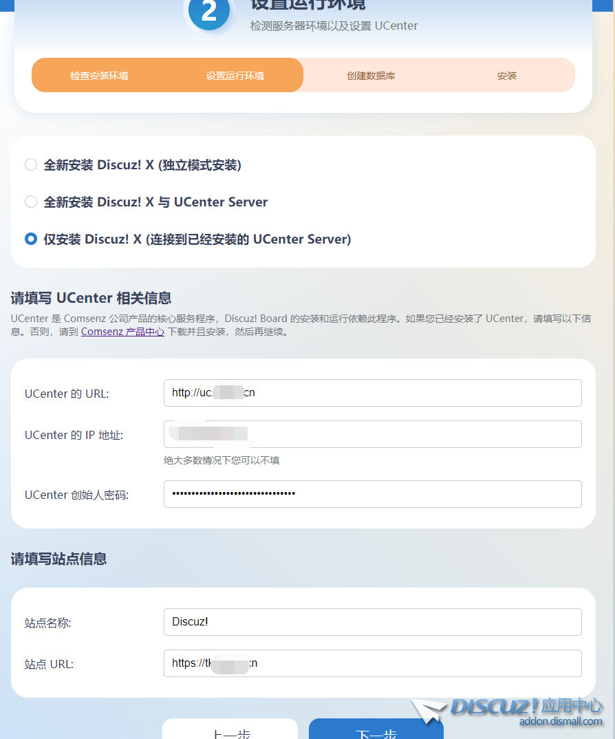

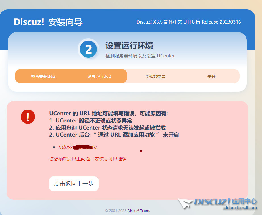

 楼主| 发表于 2023-3-26 11:52:28 |天津| 查看全部
湖中沉 发表于 2023-3-26 11:22
Discuz! X3.2 - X3.4 升级至 Discuz! X3.5 详细教程
https://www.dismall.com/thread-15914-1-1.html
(出 ...
大神,安装新的DZ还是提醒

发表于 2023-3-26 12:34:46 |浙江| 查看全部
gooojj 发表于 2023-3-26 11:52
大神,安装新的DZ还是提醒
你UC地址填错了啊

 楼主| 发表于 2023-3-26 12:49:52 |天津| 查看全部
湖中沉 发表于 2023-3-26 12:34
你UC地址填错了啊
我找到问题了,是uc关闭了URL注册应用,麻烦大神了
