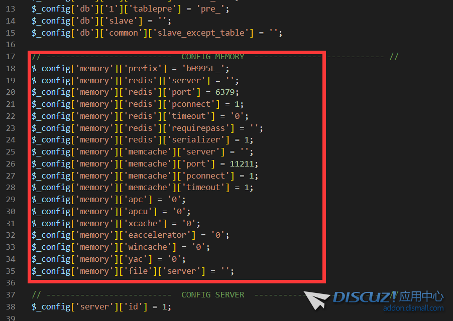

从3.4升级3.5
中途无提示错误。
但是:回复和主题帖子position不自增
pre_forum_post的position不自增
研究了两三天,人都要疯了。
原来是
config_global.php
里面
我自己写入的
在作怪。
删除。然后再升级。。。就完美了~~~
我知道答案 回答被采纳将会获得1 贡献 + 1 金币 已有7人回答

发表于 2025-11-28 16:11:36 |河南| 查看全部
p1114 发表于 2025-11-28 15:59
我也是这个问题呀,怎么解决的,升级都几天了我才发现这个问题
config\config_global.php
$_config['db']['common']['engine'] = 'innodb';
这个  引擎是不是没改过来……
大神呀,解决了
