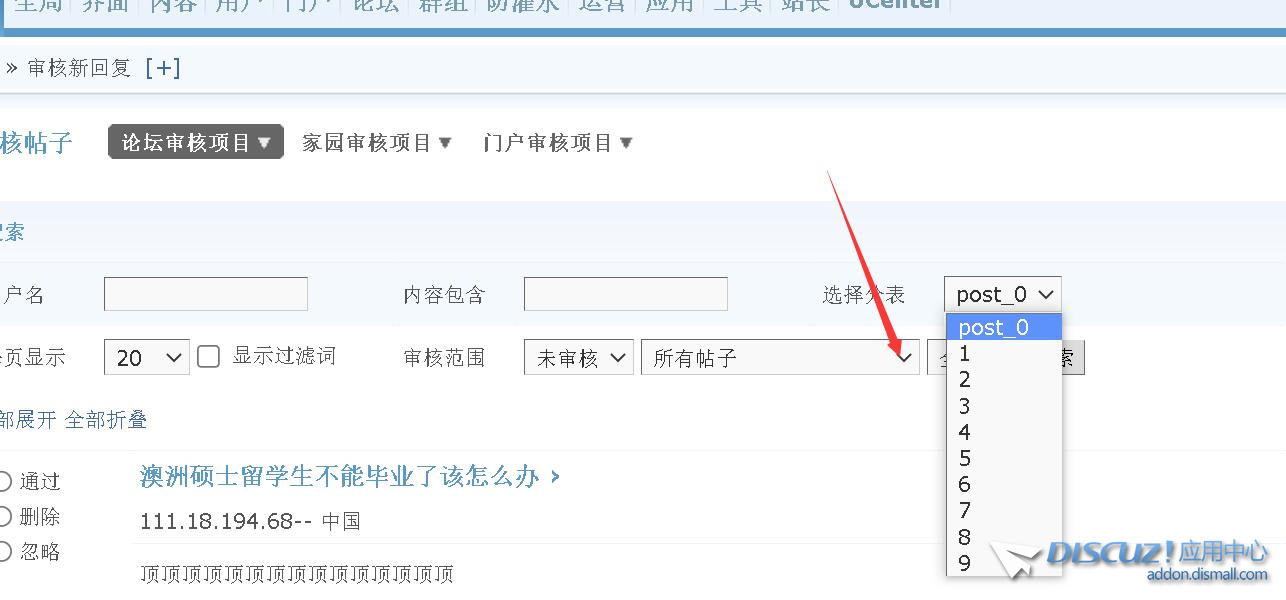

发表于 2023-5-22 19:30:56 |江苏| 查看全部
后台,回复待审核列表,默认是主表,可以在右上角切换分表,如图所示:
3 个
 楼主| 发表于 2023-6-2 00:57:01 |辽宁| 查看全部
试过了,没有,查不到,亲爱的。
