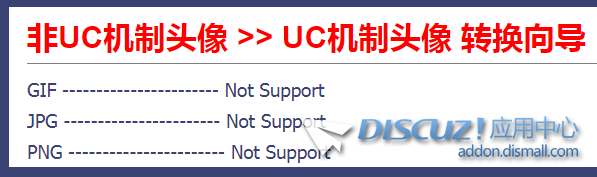

请教各位大侠,PW转DZ头像无法转换,如何解决?
Phpwind 8.7转Discuz! X3
论坛版本都是GBK
服务器系统是Linux:CentOS 6.5 64位
数据库版本:mysql 5.1.73
PHP版本:5.3
因为Phpwind 8.7转Discuz! X3数据转换成功后
原有的头像不能正常的显示,都变成了DZ的默认头像
需要使用头像导入工具,将原有的头像转换成UCenter机制的头像
所以我使用了此帖的phpwind 8.5/8.7 数据转换到 Discuz! X的头像转换工具
https://discuz.dismall.com/thread-3456928-1-1.html
按照要求,将PW论坛下的\images\face文件夹,移动到DZ论坛的根目录\data\avatar\文件夹下了
也将压缩包中upgradeavatar.php放到了DZ论坛的安装根目录下
最后在浏览器中访问却无法开始头像的导入工作,错误提示如下:
我已经尽力尝试好长时间和好多遍了
本来3.0已经升级到了3.4,也重新倒回3.0,想要先把这个问题解决了再升级
请问这种情况是我哪里没有操作好吗?如何解决?谢谢。

你这个情况极可能的当前的php中gd库不支持转换哦,建议php版本用5.6以下再试试

报这个错就是你的php环境里的GD库有点问题

看一下你下载到的upgradeavatar.php文件,36行附近应该有这样的内容:
  1. $gdarray = gd_info();
在这行的后面加上
  1. var_dump(gd_info());
再运行,看看输出了什么样的内容,就知道你的php环境的具体情况了。
另外这个跟用什么系统没有关系,只是要看你的虚拟主机的php是不是买来就自带的,如果是自带的而不是你自己在一个空服务器上安装出来的话,那如果是php的问题就得找客服解决了

感谢您的回答,我按照您的指导,将代码加进去了,根据输出的内容研究了半天,因为我其实不是很擅长代码,所以虽然只有三行,但是我还是看了半天,发现PHP环境确实是支持GD库的,不过是["JPEG Support"]=> bool(true),而没有["JPG Support"]=> bool(true),之前我是想能自己解决就自己解决的,所以把DZ论坛我能搜到的相关问题帖子都看了一遍,突然想起来其中有人提到过把转换文件中的JPG都改成JPEG,以此作出了修改,头像转换工具就可以用了。
最后导入完毕,只导入了636个头像,虽然很不全,但是我已经满足了,因为导入成功的应该是原论坛自带的头像图片和用户上传的图片,网络上直接引用的图片没有转换,好像是这部分的转换需要从网上下载图片,因此如果超时,很可能转换出错,工具就默认为不转换了,我觉得已经可以了,结果已经比我预期的要好很多了。
非常感谢您的解答,为我提供了一个解决问题的思考方向,初步解决了问题,我在此设置为最佳答案,希望能帮助到后来人。

我也在转,你这个问题我找到答案了,没有["JPG Support"]=> bool(true),是PHP版本的问题,php5.3以上都不行,必须要php5.2才行。感谢你的分享,我们都贡献点内容给后来人。
我现在正在琢磨头像应该放在哪里,pw8.7的头像是放在upload文件夹,无论是将upload还是将upload文件夹下的文件放到avatar下都不能转换成功。
