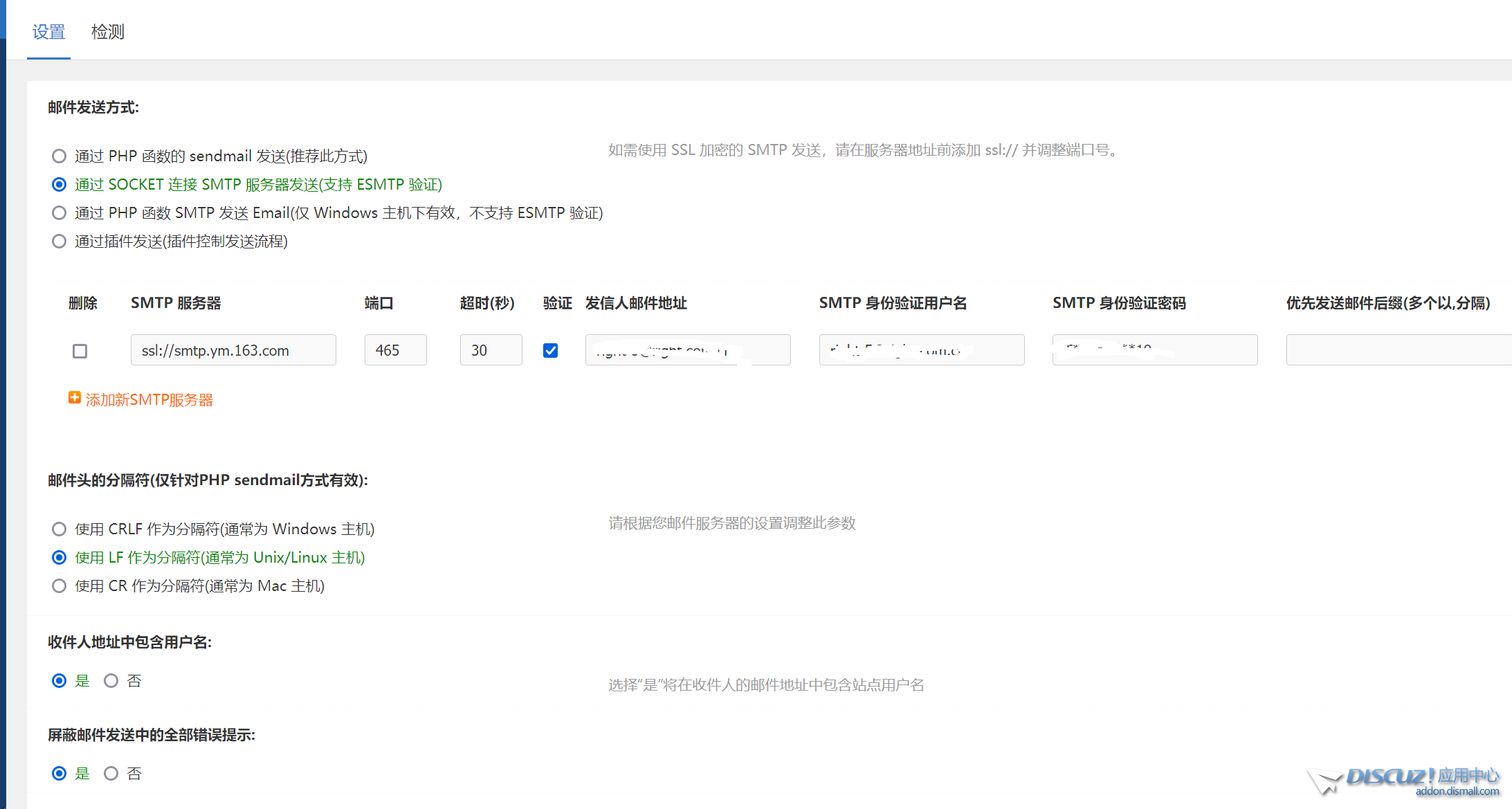

简单说就是邀请码邮件无法正常发送,服务器时linux服务器,后台邮箱设置了SMTP验证,超时也30秒或者60秒都试过了
在后台---工具----运行记录内,可以看到邮件发送失败,而SMTP邮件异常 信息如下:
(ssl://smtp.ym.163.com:465) RCPT TO - 501 5.1.3 Bad recipient address syntax
但在后台---站长----邮件设置---检测那里测试又是正常的;
而且最为奇怪的是在前台未登录----》找回密码,这邮件又是完全发送正常,反复测试过了,没有任何问题。
似乎仅仅只有邀请码邮件无法发送,听奇怪的,这个有谁遇到过没有?  同台服务器上的2个网站测试下来都是一样的现象。

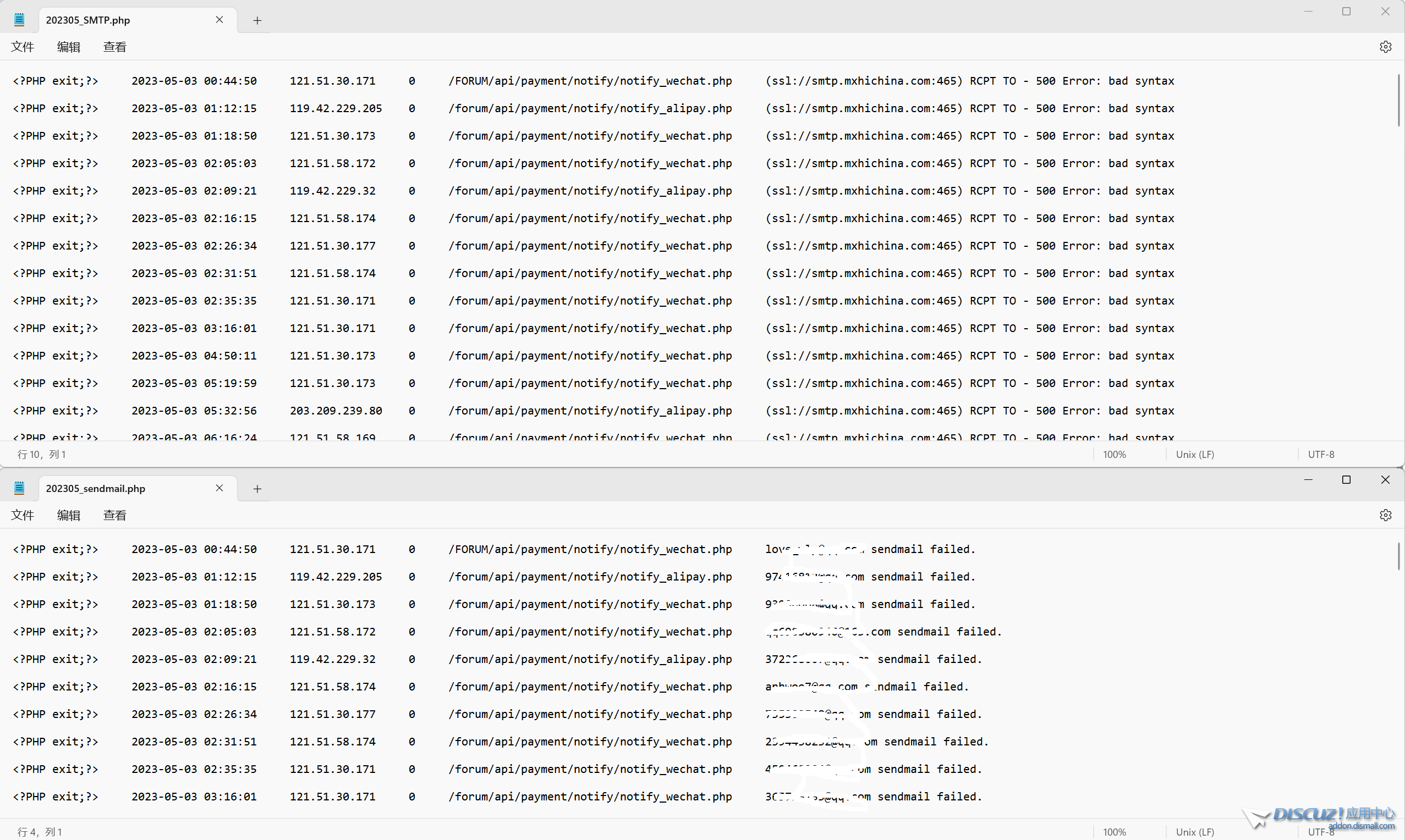

SMTP和邮件出错信息如下,麻烦老大帮忙分析分析可能会是什么原因,太奇怪了,只要是购买邀请码就发送不成功,其他重设密码、验证邮箱、忘记密码等邮件发送都OK:

顶顶我的这个帖子,搜索论坛也发现零星有人说到这个问题。
我仔仔细细反反复复看过升级之前的SMTP LOG,发现正常的,支付宝和微信账户又没有动过,估计应该是哪里的标点符号错误了。
