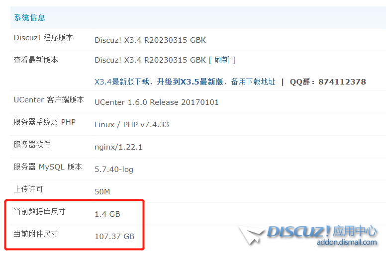

大家好。我的网站创建至今已有10多年了(2007年创建的),一开始使用的是phpwind程序,大概在2014年左右(具体哪年不记得了)转换为Discuz!,一开始是2.*版本的,后来一路升级到现在的Discuz!X3.4。近年来我一直困惑一件事:我的网站后台显示我的数据库尺寸与附件尺寸分别为1.4G和107.37G,与实际大小不符(特别是附件的尺寸大小与实际严重不符,我的整个网站目录才40个G),截图如下:
我想咨询下:
1、此种现象是什么原因产生的
2、如何让后台显示正确的数据库和附件的尺寸

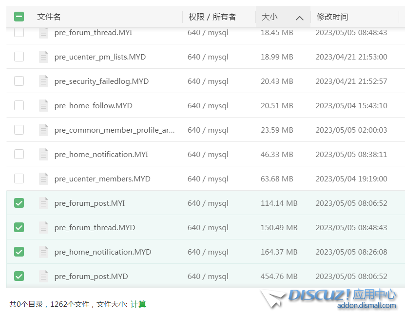

3、那个pre_forum_post.MYD表占了400多M,可有什么办法进行优化?我通过网站后台的整理数据库碎片功能,没有什么效果的。

数据库大小,统计的是所有和论坛表前缀一样的表的数据大小+索引大小
附件大小,统计的是论坛附件表里记录的附件大小总和,不是你网站文件大小

这个不用管的,统计方式都不同

你好,好像不是这样的》
我的服务器上有两个网站,程序是一样的,数据库表的前缀都是pre_,另一个站点后台显示的数据库尺寸为600M,如果按照你解释的那样,那这两个网站后台显示的数据库尺寸应该是一样的啊。

你两个站在不同的库里,就像你家的电表统计不到别人家的电费

统计方式不一样,垃圾注册的话可以加强防御和注册验证码等措施。

哦,我是针对你前面的那条回复内容产生疑问的
“数据库大小,统计的是所有和论坛表前缀一样的表的数据大小+索引大小...”
