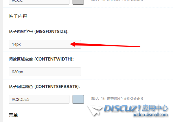

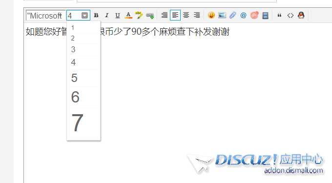

一个困扰我很久的问题。Discuz X默认的字号是4号,提交后实际字体是16号字。
稍微再大一点,就是5号字了,提交后,实际是24号字。
这样就产生了一个问题,4号字感觉太小,5号字又感觉太大了。
所以,我问一下,如何把这个默认的4号字,改为20号字?
如下图,通过修改模板的设置,帖子内容字号,这个参数只能修改编辑器内的文字的大小。也就是说,只是在编辑文字的时候,有效果。
提交保存后,还是原来的16号字。无法解决我的问题。
