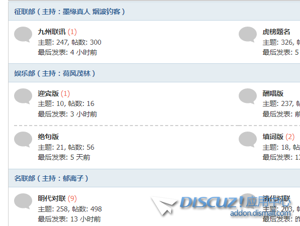

论坛升级到Discuz! X3.5后,版面图标不见了,还能再加上去吗?哪位大神帮忙解答一下,非常感谢~
论坛网址:http://www.lianyaowang.com/forum.php
升级前的版面图标:
升级后的版面图标

发表于 2023-6-7 23:26:43 |浙江| 查看全部
你自己把图标删除了,或者移动到其他目录了吧,或者你的升级操作有问题,正常不会丢失图标

 楼主| 发表于 2023-6-7 23:40:06 |云南| 查看全部
还能重新加上吗?要怎么操作?另外,我想安装微信和QQ直接登录论坛,可以实现吗?如果可以,我愿意付费,谢谢

发表于 2023-6-9 20:59:48 |四川| 查看全部
99474877 发表于 2023-6-7 23:40
还能重新加上吗?要怎么操作?另外,我想安装微信和QQ直接登录论坛,可以实现吗?如果可以,我愿意付费,谢 ...
在这里attachment/common/

发表于 2023-6-9 22:15:51 |辽宁| 查看全部
你这个自定义图标是自己替换的,默认版本的自定义图标应该是在后台上传的,你可以看一下这个区别。
X3.5由于将默认图标改成了svg格式,你还想用原来的svg替换法就得自己会画svg,普通的图片是不行的。要么你就是在后台上传。后台上传是自带功能,更好维护,但做不到你原来那种变色的效果。
