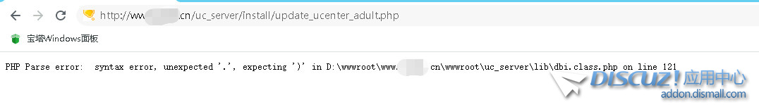

原来的论坛版本是GBK然后ucenter是1.6.0升级到1.7.0,执行然后/uc_server/install/update_ucenter_adult.php这一步骤的食堂显示500错误,代码提示

看看是不是php版本低了,现在是哪个版本?

 楼主| 发表于 2023-6-14 13:47:38 |浙江| 查看全部
对,看了一下确实是PHP版本太低了,现在改成了5.6

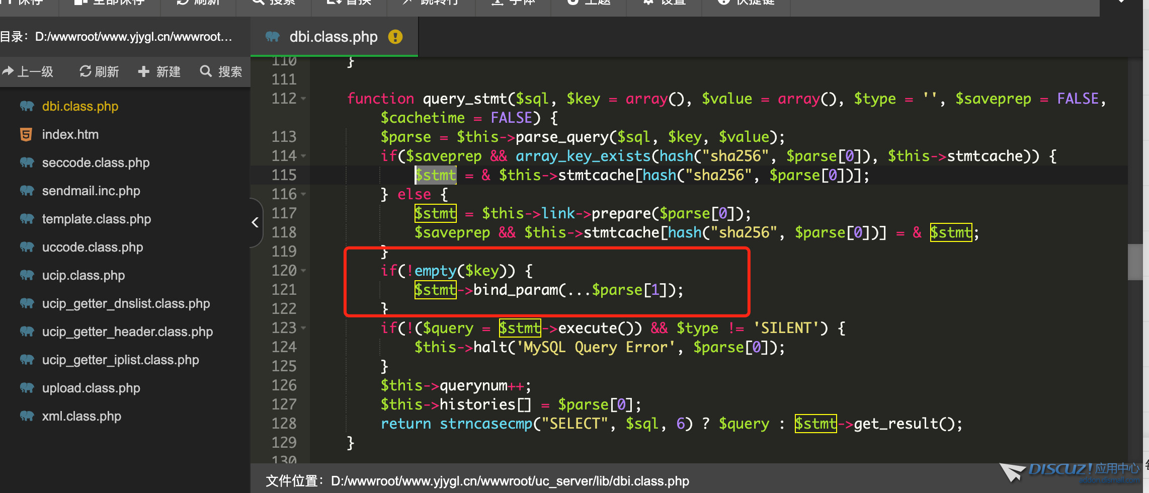

发表于 2023-6-14 13:56:10 |河南| 查看全部
php最好按官方推荐的7.4 - 8.2,MySQL >= 5.7 ,最好8.0

发表于 2023-6-14 14:28:00 |浙江| 查看全部
改下php版本7.4

 楼主| 发表于 2023-6-14 15:02:31 |浙江| 查看全部
现在已经是升级成功了,谢谢
