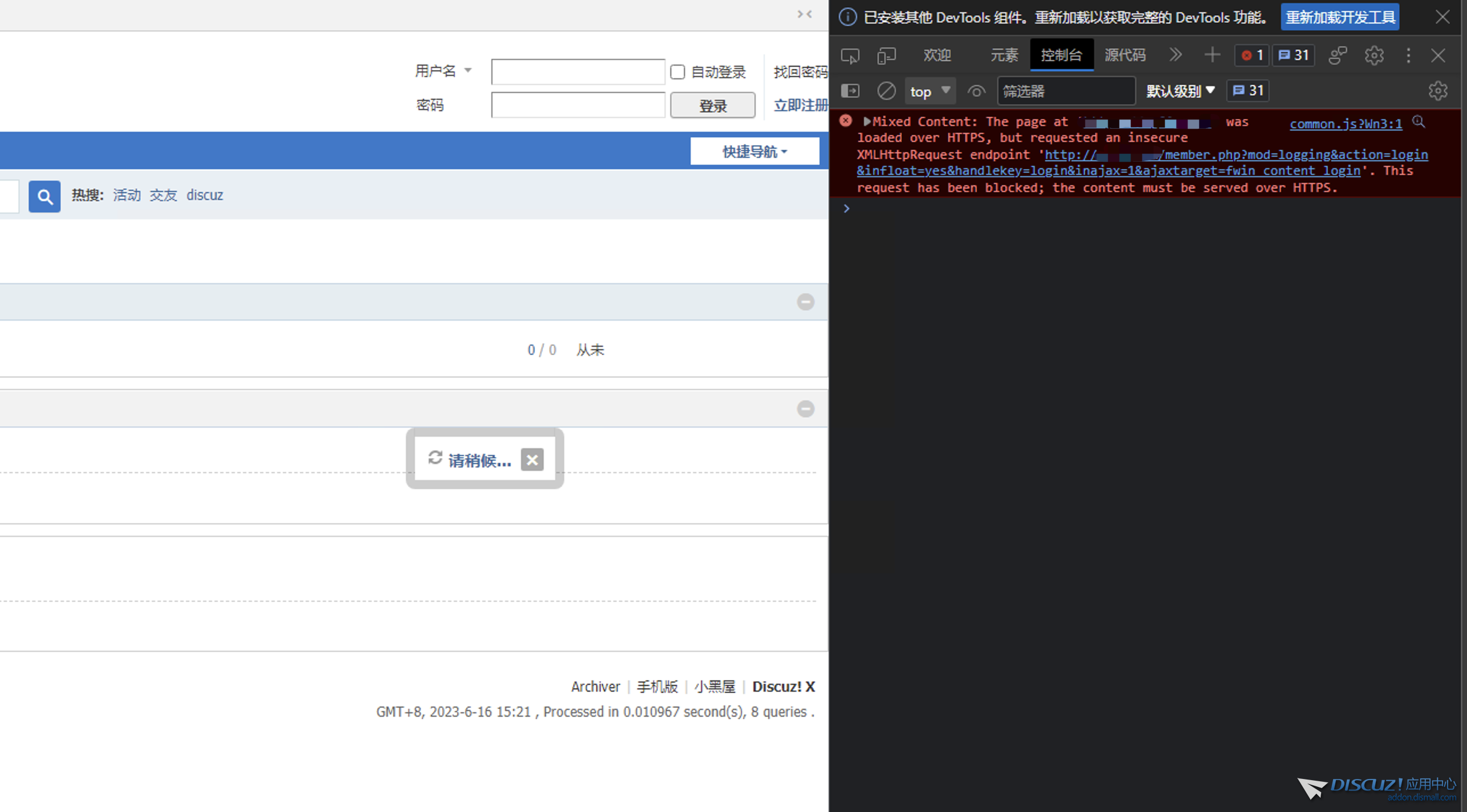

我按照文档, 安装好Discuz X3.5, 用haproxy+ssl证书使用没有问题, 可以登录, 验证码也可以正常使用。 问题出在套了CloudFlare后, 登录的url schema变成了http
我按照专家的一些帖子修改了一些配置
  1. $_config['ipgetter']['setting'] = 'header';
  2. $_config['ipgetter']['header']['header'] = 'HTTP_CF_CONNECTING_IP';
  3. $_config['output']['upgradeinsecure'] = 1;

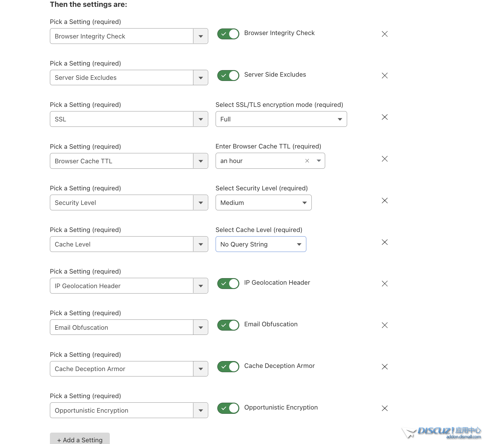

CF的配置
我的站点目前的结构是
Internet => CloudFlare CDN (free) => Haproxy => Apache/PHP runtime
Discuz X3.5是刚刚从官网上下载的, 没有安装任何主题和插件。 部署方式为论坛+ucenter
请各位高手帮忙诊断一下, 问题出在什么地方?

专家您好, 我正是看了很多您的帖子来解决各种discuz的问题, 首先非常感谢。
对于我出现的这个问题, 比较奇怪, 所以我来论坛求助。 我搜索引擎找不到其他的线索。
我尝试过套好CF安装论坛, 同样不行, 出现一样的问题。 我现在是两台机器测试, 一台改了hosts直接指到内网的haproxy https反代discuz, 这样访问时没问题的。 全程https
一台走CF反代, 就出现了 http, 所以我怀疑是CF回源请求是不是有问题, 但是CF里ssl设置的是Full(Strict), 所以不太会出现请求http的问题
