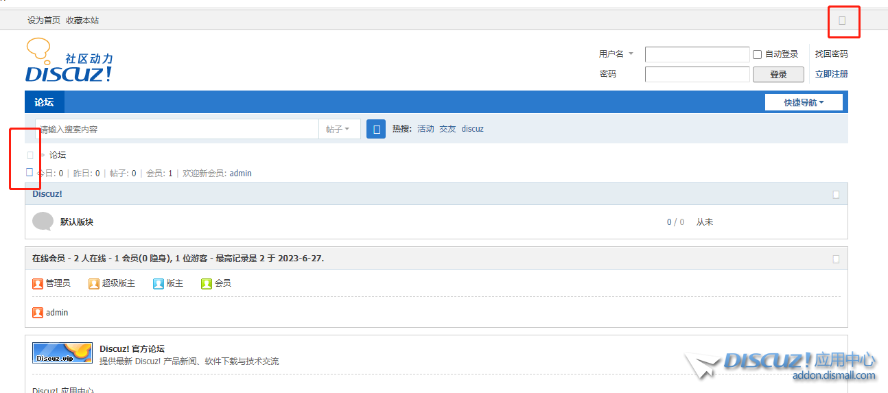

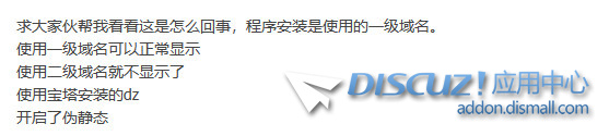

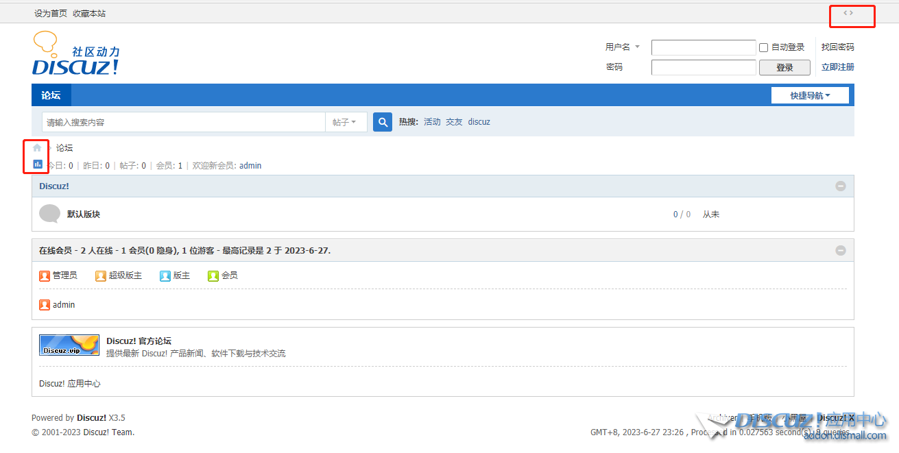

求大家伙帮我看看这是怎么回事,程序安装是使用的一级域名。
使用一级域名可以正常显示
使用二级域名就不显示了
使用宝塔安装的dz
开启了伪静态

发表于 2023-6-30 11:25:56 |四川| 查看全部
3.5的话可能是跨域问题,
你应该是用一级域名进行的安装、然后一二级都解析到了站点。 3.5有这个问题,根据你自己的服务器做下允许跨域配置就行了
12
1634
5
Giter
151 点
362 个
发表于 2023-6-30 16:42:00 |辽宁| 查看全部
Discuz虽然大体上可以用多个不同域名访问,但是许多资源是只能从一个固定域名加载的。
最好的办法是只使用一个域名,不要一级二级混着同时用。
如果一定要这么用的话,那就按2楼的办法改一下就行了。
