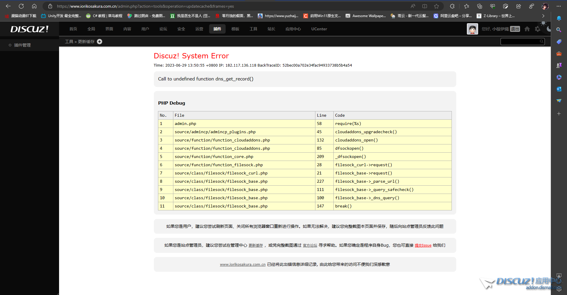

这是刚安装好的截图。安装完成后我点“进入管理后台”,它就这样了。
系统环境:
Discuz版本:Discuz_X3.5_SC_UTF8_20230520
操作系统:OpenCloudOS 8.6.2205 x86_64
PHP版本:7.4.33
额外安装的PHP扩展:bt_safe、fileinfo、redis、imagemagick、exif
Web服务器:Nginx 1.24.0
数据库:MySQL-GreatSQL 5.7.36
缓存服务:Redis 7.0.11(只监听本地)

php环境问题,dns_get_record 是php自带的函数,你的报错时函数未定义

 楼主| 发表于 2023-6-30 12:53:01 |河南| 查看全部
需要重新部署PHP环境对吧?

发表于 2023-6-30 15:22:04 |广东| 查看全部
楼主,这个问题是任何一个页面都这样还是所有页面都这样?
如果偶尔出现这种问题,可能是网络问题。

 楼主| 发表于 2023-6-30 18:01:59 |河南| 查看全部
如果偶尔出现这种问题,可能是网络问题。 ...
只有后台管理页面这样

发表于 2023-7-1 00:53:40 |福建| 查看全部
1.php切换版本
2.官方文件覆盖补齐
3.服务器 dns配置改下

 楼主| 发表于 2023-7-1 12:23:18 |河南| 查看全部
专家 发表于 2023-6-30 16:39
这不好说,具体得看你这个php环境是怎么安装上的。
如果你使用的是面板安装,那建议使用更通用一些的操作 ...
谢谢,我重新部署了操作系统和宝塔面板,问题已解决。

发表于 2023-7-1 22:32:29 |辽宁| 查看全部
是宝塔啊,其实你可以最开始就说使用了宝塔的。
宝塔这块比较特殊,它有一个兼容性清单,如果不按它的清单选择系统,很容易出问题。即便是它号称支持的别的系统也不行,目前也就centos 7,debian 11及以下,ubuntu 20/18 这几个能选。
