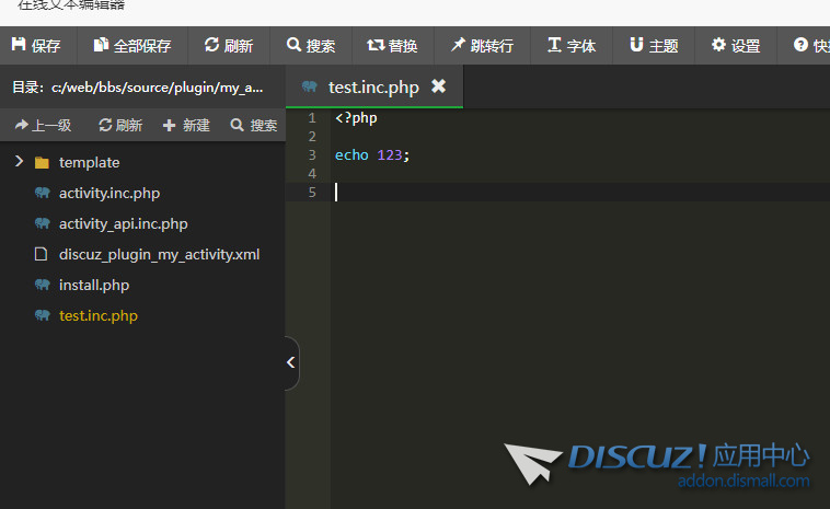

我原来有一个插件文件activity.inc.php 能正常访问能输出htm模版文件,echo 什么字符串也能正常输出。

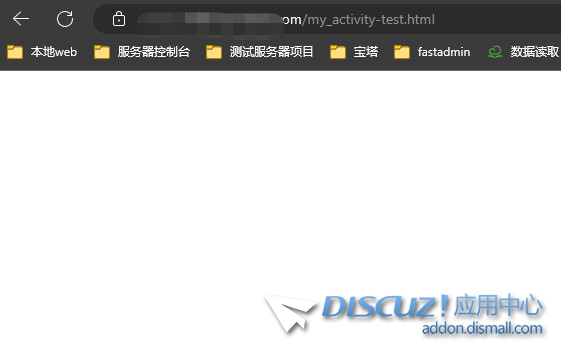

现在新增了一个test.inc.php  和上面那个文件同一个访问方式,网页跳转也是200状态码,但是echo 的任何东西不输出,整个网页就是一个空白。

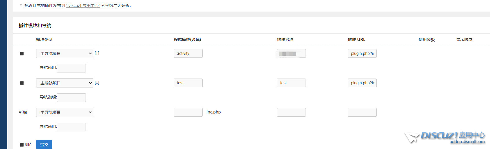

插件设置如下图:
下图是test访问情况:
而我的activity访问则是正常:
test.ini.php 的文件内容如下图:

试下plugin.php?id=my_activity:test呢,排除伪静态错误

一样呢。。 一样显示白屏 任何内容不显示 页面状态码也是200

发现问题了 我估计是编码问题, 因为我是直接在宝塔新建的文件,那个test是宝塔里面新建的,所以不显示里面的内容,我重新把那个activity的复制一份,直接在里面修改内容就可以正常使用了。
