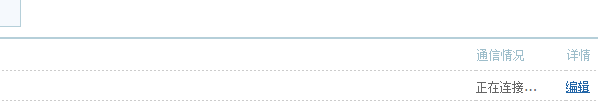

昨晚做的从 x3.4 升级到 x3.5
之前每次看  UCenter  的设置情况  都是正常的
这次升级到x3.5  也逐步看看  哪里可能存在问题
现在看到 UCenter 里面 的  应用管理
里面两个应用   之前都是正常
bbs-discuzx  与  UCenter 之前是一同安装的    通信没有问题
帝国cms后来配置了 UCenter  通信提示也正常
现在看到   bbs-discuzx   与  UCenter的  通信情况   一直都是在          正在连接。。。
帝国cms  直接不显示通信、连接情况
升级操作都是按照社区帖子操作的 https://www.dismall.com/thread-15914-1-1.html

 楼主| 发表于 2023-7-3 01:07:40 |湖南| 查看全部
dashen 发表于 2023-7-2 10:12
帝国cms 不支持 UC 1.7
但是  升级上来的 x3.5 怎么与UCenter的通信是一直在连接   这个又怎么解决呢?

UCenter 1.7的版本有较大改动,如果第三方应用适配的是老版本的UC则有可能不兼容。
你可以尝试将第三方应用自带的uc_client更换成X3.5里自带的那版试一下效果,部分应用这么做以后就能适配了。
如果还是不行,可能需要手动适配相应的代码。
