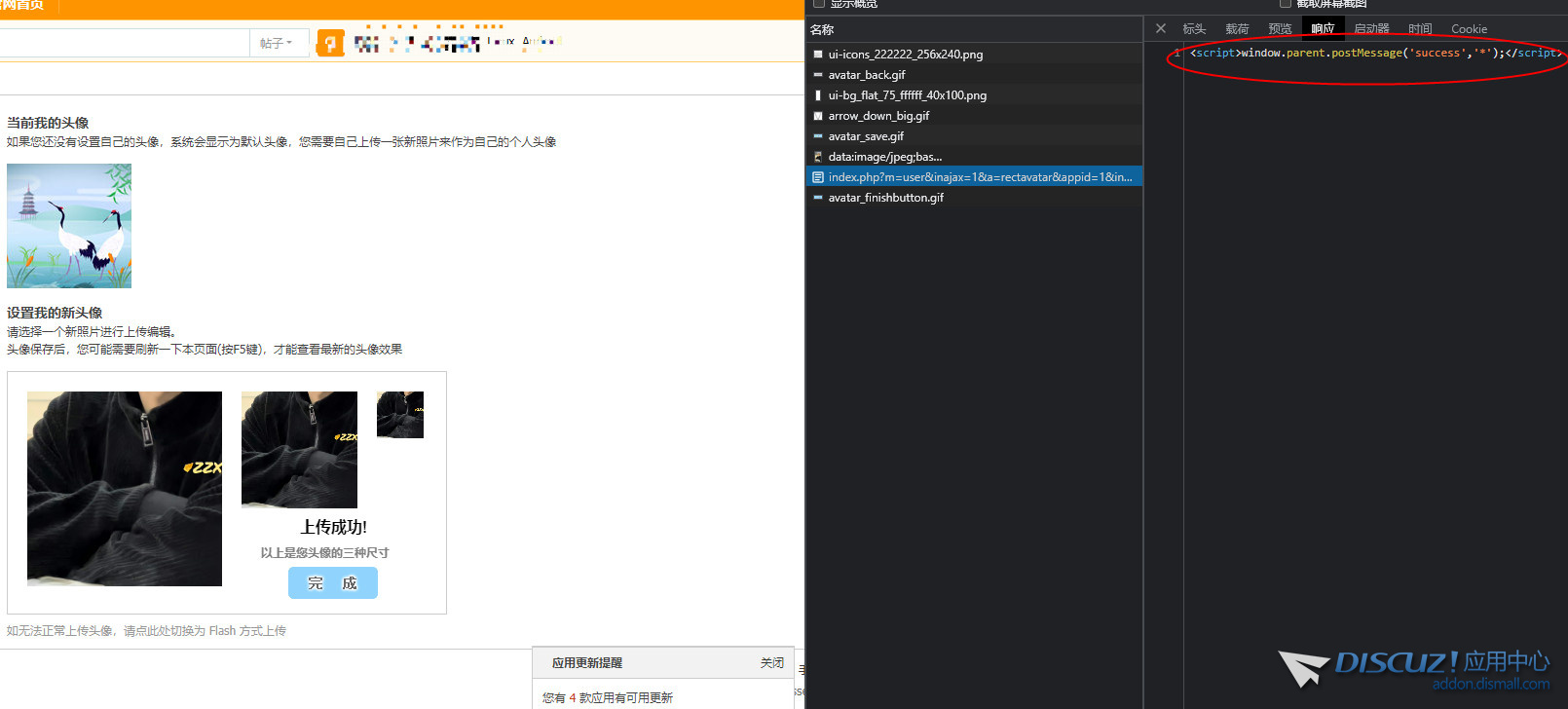

如图 头像上传成功后,点击完成按钮,页面直接刷新,头像没有任何变化。

使用 Ctrl+F5强制刷新或者更新缓存后头像是否有变化呢?通信这里如果不是转移的旧站,新安装网站应该是通信成功才正常,建议排查一下先解决通信问题。

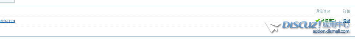

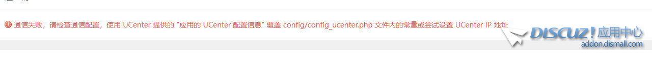

我的 ucenter里面的通信是正常的 但是dx和uc的通信不正常, 是这个原因吗? 可是我的设置都是对的 包括通信密钥 什么的 ,他还是提示我通信 为什么呢?

请问一下大家这个通信都是正常的吗? 我所有设置都按照要求来的

是旧网站升级的,但是我设置应该都是正确的 ,就是奇怪死活都不能正常通信

密钥重新生成一下,生成记得保存,通信就正常了。
但是头像问题,我也遇到了
