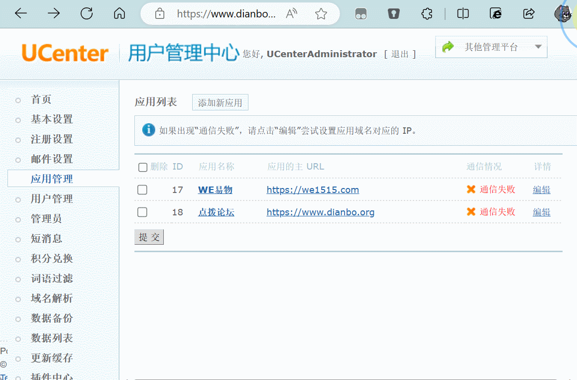

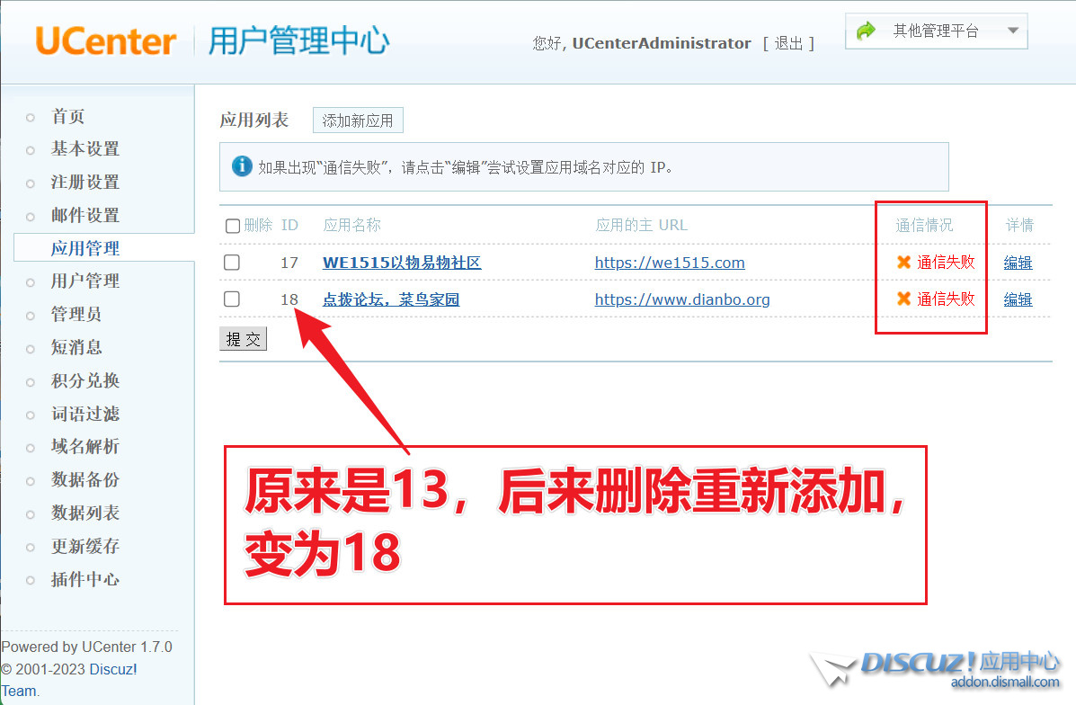

原来 Discuz 3.4(UTF8) 的时候只要设置应用IP为127.0.0.1就会UC通信成功,5月份升级到 3.5后,一直通信失败:
图中 ID 18(原来是13)5月份先升级,8月初又升级的 ID 17。两者共用数据库。

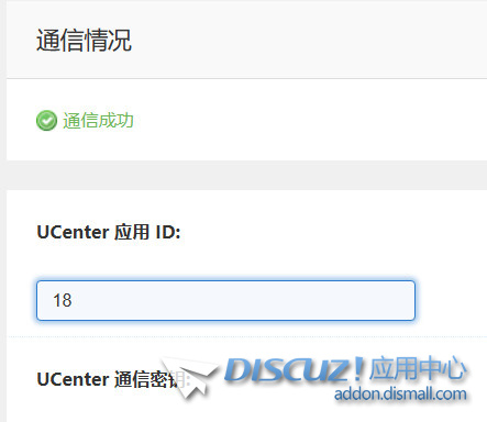

如果应用内填写IP地址(127.0.0.1 或者 内网地址 192.168.0.2),则应用内必然通信成功。

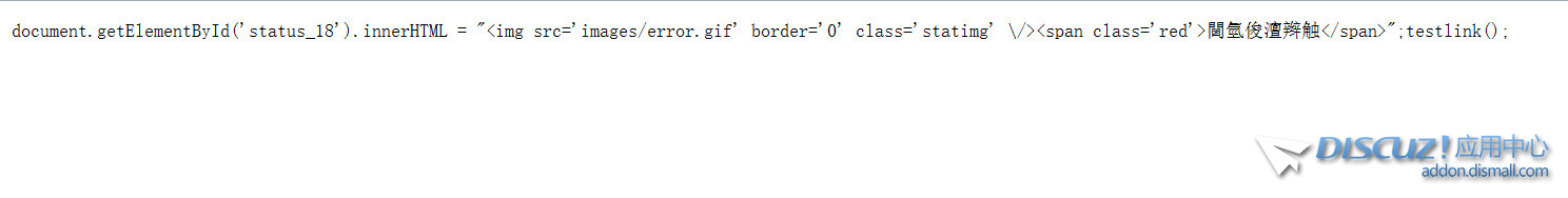

  • 用F12获得“通信失败”对应的script链接:http://www.dianbo.org/uc_server/admin.php?m=app&a=ping&inajax=1&url=https%3A%2F%2Fwww.dianbo.org&ip=192.168.0.2&appid=18&random=1388645138&sid=e17euJ1c6tMrwu5ewIeMXXXXXXXXX,地址栏直接访问它结果为:

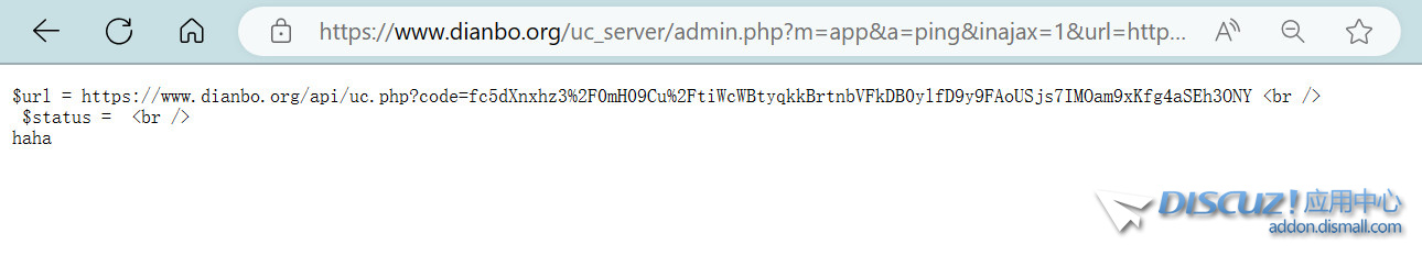

  • 根据网上教程(https://blog.csdn.net/iastro/article/details/52398813)在 uc_server/control/admin/app.php 中的
    1. if($status == '1') {
    前或后附近插入一个断点:
    1. echo "\$url = $url <br />\n \$status = $status<br />\n";die('haha');

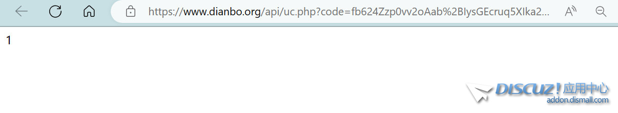

    获取到的 $url 为 https://www.dianbo.org/api/uc.php?code=XXXX ,若直接访问此 $url 则返回值为1,
    但直接访问 http://www.dianbo.org/uc_server/admin.php?m=app&a=ping&inajax=1&url=https%3A%2F%2Fwww.dianbo.org&ip=192.168.0.2&appid=18&random=1388645138&sid=e17euJ1c6tMrwu5ewIeMXXXXXXXXX 时,status 却为空:

发表于 2023-8-9 08:45:18 |浙江| 查看全部
你知道13变成18了,为什么discuz的UC设置里不改成18

 楼主| 发表于 2023-8-9 09:50:46 |山东| 查看全部
有根据应用的新ID进行更改:
