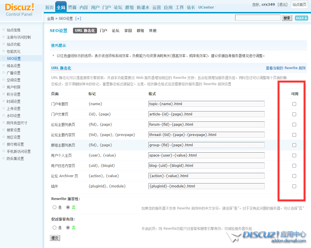

后台 全局  seo色泽 url静态化 这部分勾选去掉哦

 楼主| 发表于 2023-8-10 15:49:02 |广东| 查看全部
收到各位的解决方案了,非常感谢。
