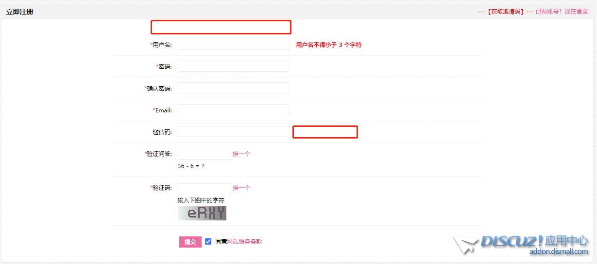

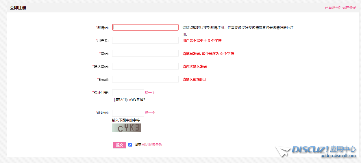

如图,如何在邀请码的上方或者右侧显示“购买邀请码”的超链接,有没有大佬教教这个在哪里修改,怎么修改
感谢感谢!

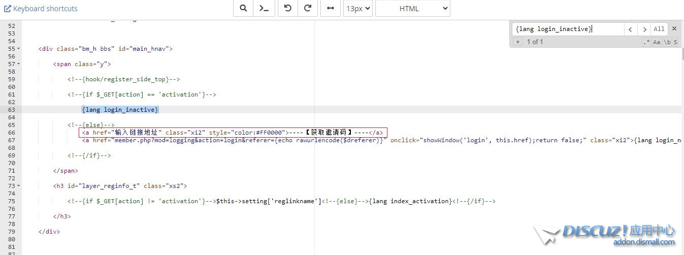

打开 template\default\member\register.htm,查找:
  1. {lang login_inactive}
在 <!--{else}--> 的下边添加:
  1.                 <a href="输入链接地址" class="xi2" style="color:#FF0000">----【获取邀请码】----</a>
如图:
7
844
已臻大成
146 点
95 个
发表于 2023-8-10 19:47:49 |马来西亚| 查看全部
如图:

如果要放在红框显示的地方该怎么做?感觉放到右上角有点不显眼,谢谢大佬解答

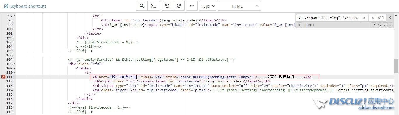

查找:
  1. <th><span class="rq">*</span><label for="invitecode">
在上面添加:
  1. <a href="输入链接地址" class="xi2" style="color:#FF0000;padding-left: 180px;" ><strong>----【获取邀请码】----</strong></a>
  1. padding-left: 180px; 是位置
  1. <strong>是粗体

 楼主| 发表于 2023-8-10 22:46:13 |日本| 查看全部

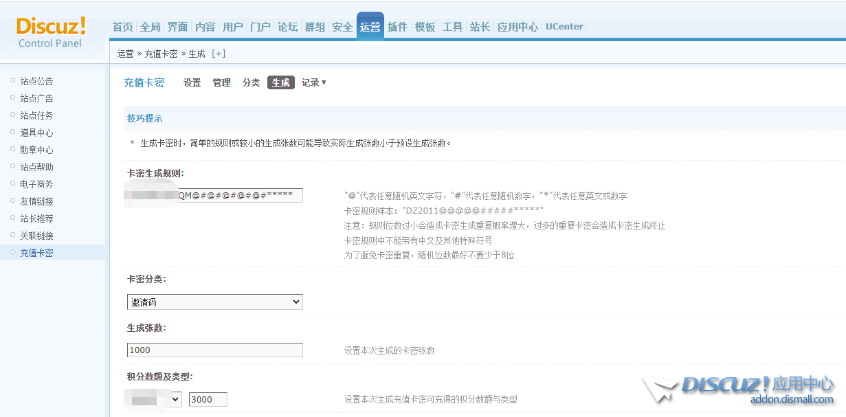

好了 ,感谢 大佬!再请教一个问题!
这个邀请码在哪里生成啊,怎么没看到啊
卡密充值的那里生成的好像没效果!
7
844
已臻大成
146 点
95 个
发表于 2023-8-10 22:55:26 |马来西亚| 查看全部
Jugaad 发表于 2023-8-10 22:46
好了 ,感谢 大佬!再请教一个问题!
这个邀请码在哪里生成啊,怎么没看到啊
https://网址/home.php?mod=spacecp&ac=invite
