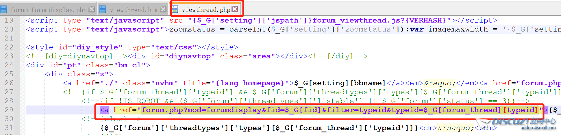

发表于 2021-2-5 11:32:51 | 查看全部
关于主题分类伪静态设置,有两个问题请教一下:
1.第三步中3.主题类别前缀【只显示文字】,2个地方需要修改,forum_forumdisplay.php文件中,没有找到需要修改的这段代码。
2.模板目录viewthread.htm,除了默认模板forum目录下的这个文件,第三方模板forum目录下的viewthread.php这个文件也有一段相同的代码,也需要修改吗?

 楼主| 发表于 2021-2-5 21:00:42 | 查看全部
1.第三步中3.主题类别前缀【只显示文字】,2个地方需要修 ...
若用第三方模板,先备份后,再修改。
程序查找不到,不用改。

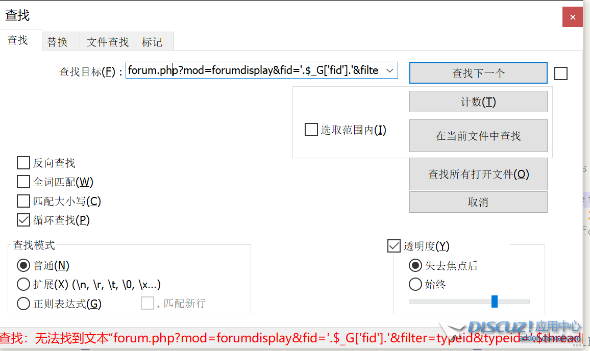

发表于 2021-2-12 21:47:12 | 查看全部
source\module\forum\forum_forumdisplay.php
X3.4这段代码没找到:
  1. forum.php?mod=forumdisplay&fid='.$_G['fid'].'&filter=typeid&typeid='.$thread['typeid'].'

 楼主| 发表于 2021-2-13 00:41:12 | 查看全部
X3.4这段代码没找到:
程序查找不到,说明更新已修正,代码或许不同,不用再改。

发表于 2021-12-24 00:09:25 | 查看全部
forum_forumdisplay.php字段不匹配的原因找到了
楼主提供的地址中“&”符号的表达在最新版中实际变成了“&
对比一下
楼主的:forum.php?mod=forumdisplay&fid='.$_G['fid'].'&filter=typeid&typeid='.$thread['typeid'].'
新版的:forum.php?mod=forumdisplay&fid='.$_G['fid'].'&filter=typeid&typeid='.$thread['typeid'].'
改成最新版的表达在查找就能找到了,确实是2处
