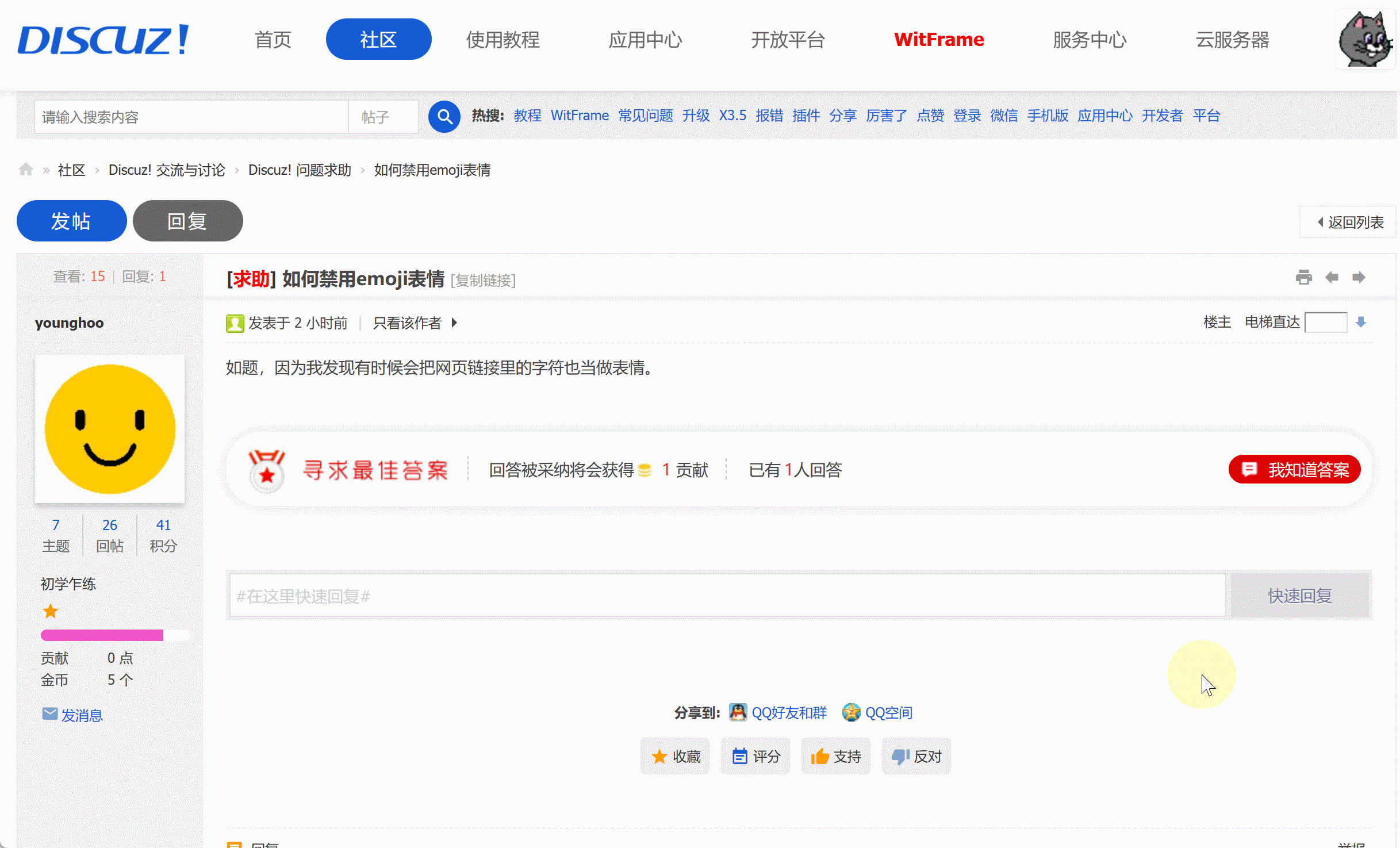

如题,因为我发现有时候会把网页链接里的字符也当做表情。

 楼主| 发表于 2023-8-26 18:24:48 |重庆| 查看全部
或者有没有办法使得URL里的字符不显示为emoji表情?
但是好像有时候又不会这样,不知道是哪里的问题。

发表于 2023-8-26 18:41:27 |山东| 查看全部

 楼主| 发表于 2023-8-26 18:45:28 |重庆| 查看全部
谢谢,这是一个解决办法,但是不够完美。感谢!

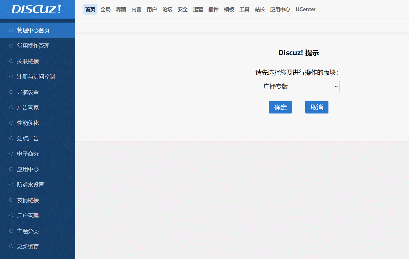

发表于 2023-8-29 21:22:15 |山东| 查看全部
再试试这个版块设置,针对冒号的:
