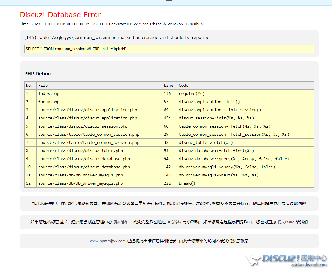

昨天我的论坛不知道怎么回事,打开变这样打不开了,也没办法进后台管理界面,虽然前几天备份了数据库,可是进不了后台,我该怎么解决呢?谢谢高人解答一下!

这张表频繁读写被锁定了,需要进phpmyadmin或命令行mysql命令修复此表(部分极端环境下需要关闭数据库后再修复)

common_session表用工具或命令修复下 tools工具试试哦

mysql数据库损坏修复方法(适用window、Linux系统vps云主机)
http://www.wensuhulian.com/faq/list.asp?unid=464
可以参考这个教程处理一下呢

楼主,用的dz版本<=3.4吧,数据库mysql的myisam引擎是会有这种机会的。我就碰到过几次
楼上已经给了你答案。如果你不想以后出现此情况,换个数据库引擎吧,Innodb。这个引擎是x3.5必须的。
