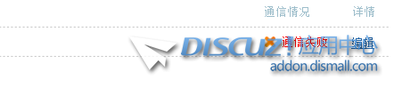

为什么UCenter通讯失败,也可以注册的

发表于 2023-12-11 14:30:23 |江苏|江苏| 查看全部
A 打电话给 B ,B因为各种原因没接到
B 打电话给 A ,可以接通
如果你只是一个UC+discuz,注册登录头像正常完全可以忽略这个

 楼主| 发表于 2023-12-11 14:34:16 |广东|广东| 查看全部
B 打电话给 A ,可以接通
如果你只是一个UC+discuz,注册登录头像正常 ...
我修改了config文件夹里通信密钥还是显示失败,有什么办法让它显示通讯成功吗

发表于 2023-12-11 14:51:04 |浙江|浙江| 查看全部
因为discuz默认通过数据库连接UC

发表于 2023-12-11 15:23:09 |四川|四川| 查看全部
通讯失败一般就是关于ucenter的设置有误,如果确定设置都完全无误,只有进行排查了。
建议先搜一下本论坛的相关讨论帖子

发表于 2023-12-11 21:34:21 |天津|天津| 查看全部
看看 config.inc.php里面的内容 和 config_ucenter.php 的一样不

发表于 2023-12-11 22:32:50 |福建|福建| 查看全部
检查下 config/config_ucenter.php中的 通讯id 通讯地址 key 和uc后台的是否一致 一般改成一致就可以了
