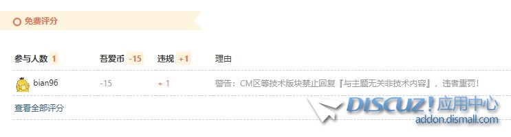

楼主: 73327424
[已解决] 怎么添加这个违规属性到帖内用户信息模块

 楼主| 发表于 2024-5-24 21:10:38 | 查看全部
参考这个方法不要任何插件即可解决

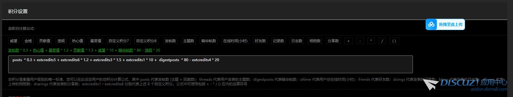

你这是 启用了 一个 积分类型,
用 新添加的 积分类型 来 充当 违规次数, 不得不说 你这个思路很巧妙;
但有个 小缺点…… 难易做到 违规次数 自动更新! 用户违规后, 还需要手动更新其 对应积分

 楼主| 发表于 2024-12-21 17:02:20 | 查看全部
天外飘仙 发表于 2024-12-20 08:52
你这是 启用了 一个 积分类型,
这里可以设置

发表于 2024-12-22 18:35:19 | 查看全部
这个是把 违规次数 计入到总积分里面了,
违规次数 还是需要 自己手动更新的

 楼主| 发表于 2024-12-29 21:44:42 | 查看全部
违规次数 还是需要 自己手动更新的 ...
这个本来不就是管理员手动更新的吗

发表于 2024-12-30 08:09:42 | 查看全部
73327424 发表于 2024-12-29 21:44
这个本来不就是管理员手动更新的吗
明白了,
你说的违规 和我们 说的违规不是一个概念!
我们说的是 违规 是 禁言, 删帖, 警告等这些
