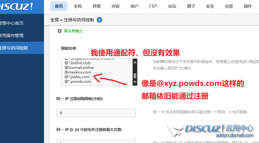

发表于 2024-1-18 00:32:48 |重庆| 查看全部 |阅读模式
我需要限制@xxx.test.com这样的邮箱注册,其中xxx是个未知数
我试着写过@*.test.com
但是@xxx.test.com这样的邮箱还是能注册?
请问问题出在哪里呢?

发表于 2024-1-18 12:11:11 |浙江| 查看全部
这个位置不支持通配符的

发表于 2024-1-18 13:03:52 |江苏| 查看全部
可以定制插件支持

发表于 2024-1-18 15:18:17 |河南| 查看全部
前台 写个 js验证, 就可以限制 99%的人了;
当然 如果你会js的话…… 如果js都不会的话 只能 建议你花点钱 雇人解决了

 楼主| 发表于 2024-1-19 12:04:30 |德国| 查看全部
当然 如果你会js的话…… 如果js都不会的话 只能 建议你花点钱  ...
只有这一种方法吗

发表于 2024-1-19 14:40:36 |河南| 查看全部
mxdyeah 发表于 2024-1-19 12:04
只有这一种方法吗
简单  复杂方法 都有啊!
只写个 前台 js 仅限验证,  这是最简单的办法了…… 当然 这个方法挡不住别有用心的人, 只能挡住不同程序的普通用户;
可以的话 一盒烟钱 帮你写个 看看……感觉效果不好的话 分文不取
