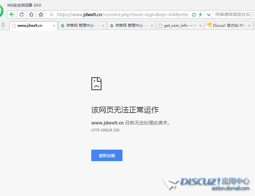

发表于 2019-7-31 16:31:26 |湖南| 查看全部 |阅读模式
该网页无法正常运作
www.jdwxlt.cn 目前无法处理此请求。
HTTP ERROR 500

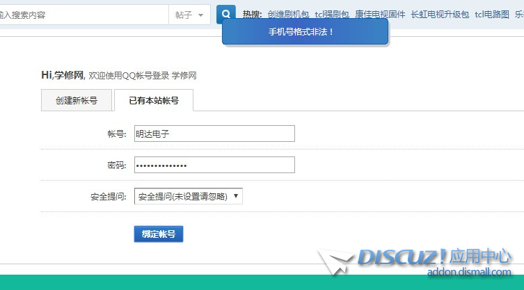

 楼主| 发表于 2019-8-2 14:02:42 |湖南| 查看全部
allthebest 发表于 2019-8-1 23:13
方法一:用X3.3版里面的connect.php和source/plugin/qqconnect覆盖到X3.4版的里面就行了
方法二:QQ互联和 ...
谢谢,按照方法二 把/source/plugin/manyou/Service/Util.php替换后可以进入QQ登录页面了,都是QQ登录后提示又要重新绑定网站账号,之前QQ已经绑定过网站账号了,是不是必须要按方法一替换覆盖X3.3的的connect.php和source/plugin/qqconnect文件? 请问X3.3版本的connect.php和source/plugin/qqconnect文件在哪里下载,我之前网站是从X3.2直接升级到X3.4版本的。 11.jpg 22.jpg

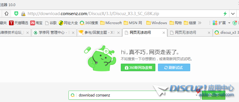

 楼主| 发表于 2019-8-3 14:18:06 |湖南| 查看全部
allthebest 发表于 2019-8-2 23:06
Discuz x 3.3简体中文GBK
http://download.comsenz.com/DiscuzX/3.3/Discuz_X3.3_SC_GBK.zip ...

发表于 2019-8-3 16:47:00 |英国| 查看全部
明达电子 发表于 2019-8-3 05:18
你好,提供的X3.3版本链接无法下载,找不到网页。
你再试下,能下载的,不明白为什么海外能下载,国内不行?
