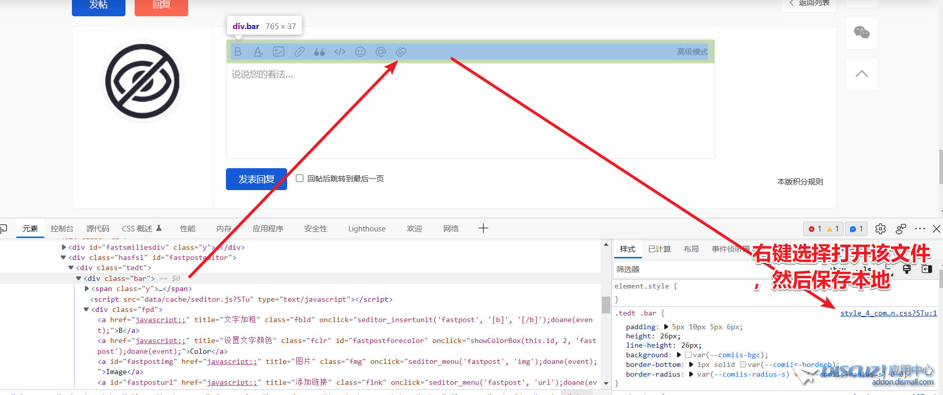

如图,怎么弄成社区这种编辑框啊?我的.tedt bar和.tedt area 中间有间隙啊 而且两边长度不一致 官方社区这个无缝衔接是怎么做到的?
求指点一下,谢谢大佬们!

保存style_4_common.css文件后,用编辑器打开,格式化css,如果没有编辑器,随便用记事本打开,然后百度或必应搜索《在线css格式化》
下一步,把style_4_common.css里的全部代码复制,到在线格式化css,格式后复制回到style_4_common.css覆盖替换
接着,搜索:root 大概4952行开始---4988结束,如果用编辑器打开,一般鼠标点击" { "花边符号,就会高亮显示结尾" } "
在接着搜索 .fpd a.fbld,大概2216行。
到这里需要复制两处位置。
第一处 .tedt 开始,大概2194行
从 .tedt {}******直至.tedt .pt:focus{} 大概到2252行
第二处 大概7946行.tedt {} 直至.tedt .webuploader-pick 大概到8039行
找到代码后,以上全部复制到新建文本中备用,然后,打开\template\你的默认模板\common\common.css文件
然后搜索 《 简易编辑器 Tiny Editor 》
把刚才找到的代码全部复制到 《 简易编辑器 Tiny Editor 》位置,覆盖原位置的代码
其中.m_c .tedt { width: 600px; }不用替换
最后,后台,更新缓存,勾选css缓存

我的意思就是把上面编辑器导航栏和编辑区合成一个整体,而不是分开的
到这里需要复制两处位置。
最后,后台,更新缓存,勾选css缓存
