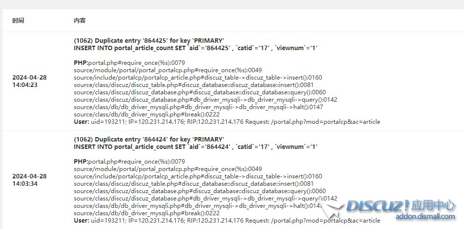

门户发布帖子报错,不知道是什么原因?

 楼主| 发表于 2024-4-28 14:53:31 |广东| 查看全部
重复的aid是已经删除进回收站了,不知道为什么门户发布的时候会用这个旧的aid,昨天服务器重启过,不知道和这个会不会有关系

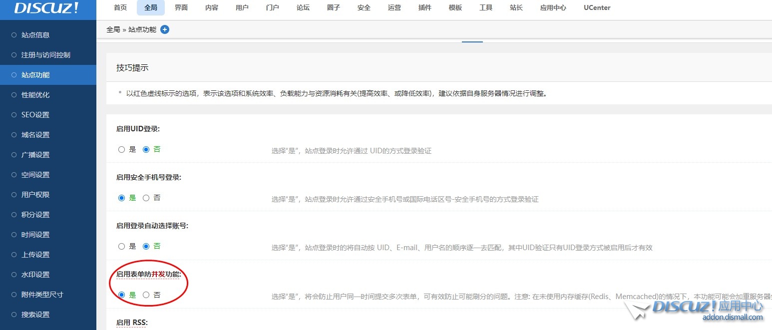

发表于 2024-4-28 15:23:21 |河南| 查看全部
这是 重复提交了……
截图202404281523068350.jpg 开启一下 再观察

 楼主| 发表于 2024-4-28 15:35:24 |广东| 查看全部
天外飘仙 发表于 2024-4-28 15:23
这是 重复提交了……
开启一下 再观察
不是重复提交,发现重复aid确实存在,但是这些已经是删除,在门户回收站了,不知道为什么会重复用这个aid

X5.0+
发表于 2024-4-28 16:51:25 |浙江| 查看全部
一牛网 发表于 2024-4-28 15:35
不是重复提交,发现重复aid确实存在,但是这些已经是删除,在门户回收站了,不知道为什么会重复用这个aid ...
删除不会把aid往前重复的,除非你手动改了自增值,导致重复了。

发表于 2024-4-28 17:40:59 |福建| 查看全部
改下 aid自增 改成大于目前的 最大值

 楼主| 发表于 2024-4-29 19:47:19 |广东| 查看全部
不知道哪里改的

 楼主| 发表于 2024-4-29 19:47:36 |广东| 查看全部
不知道哪里改的,这个应该是没动的
