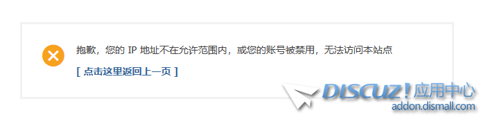

各位大佬,3.4升级3.5后提示IP地址不在范围内,或您的账号被禁用,无法访问本站点。升级前一切都是正常的,请问这是什么原因,应该怎么处理?
谢谢!

网站升级前我设置的有允许登录的IP的址段,升级后所有的电脑都无法登录了,包括服务器,就是上面的图示,我看了数据库pre_common_setting 里的ipaccess 都是正确的,我清除了ipaccess的内容也是这样。 不知道其他地方还有什么设置,请大佬指点,不胜感激!

我升级前设置了允许访问的IP地址,升级后所有的电脑都无法访问了,包括服务器也不能,管理员用户也不能登录,都是显示上面的提示,我查看了pre_common_setting里的ipaccess,里面的内容是正确的,我清除了允许访问的IP地址后还是所有的IP都不能正常访问。请问还有哪里会影响到这个问题的,请大佬指点,不胜感激!!!

这是一个BUG且将于下次发版修复,您可以先按照此PR修正:
https://gitee.com/Discuz/DiscuzX/pulls/2325
或者先进数据库删除IP设置

请问升级到3.5以后还可以不可以设置允许登录的IP地址列表了?还会不会出现设置的IP地址无法登录,其他IP地址也无法登录?
请指点,谢谢!

你打上我发的这个补丁就可以,否则目前已发布的正式版这个部分存在BUG啊,说的很清楚了呀

谢谢,问题已经解决,再次表示感谢!
