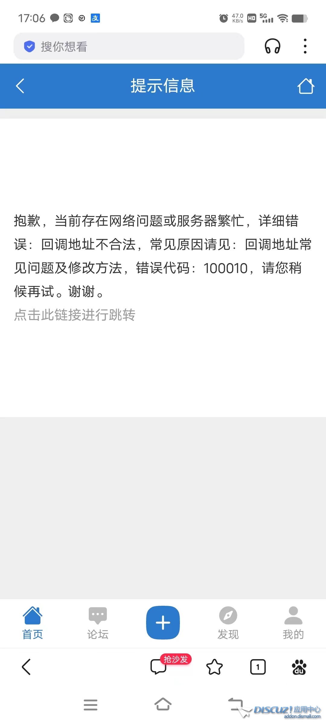

发表于 2024-6-20 17:09:08 |江苏| 查看全部 |阅读模式
你好,我的网站已经开通了QQ互联,在PC版上使用一切正常,手机上也有使用QQ账号登陆,但在手机点QQ登录之后报错,可以告知一下原因吗谢谢

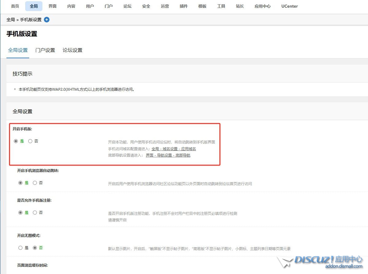

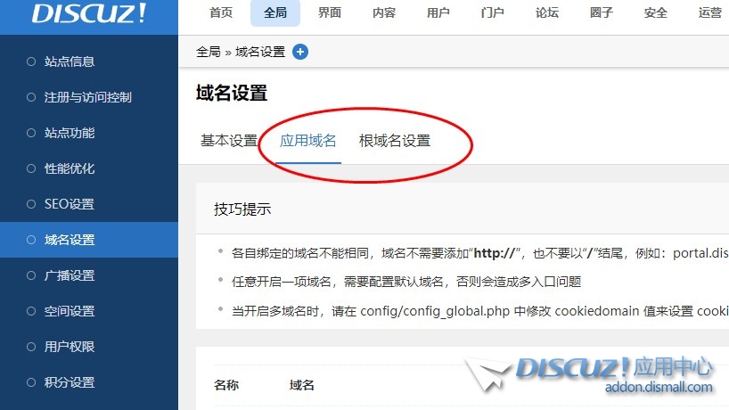

发表于 2024-6-21 13:02:33 |河南| 查看全部
吉帅 发表于 2024-6-21 12:05
开启手机端之后,整个网站的域名都不一样了,请问有可能调成一样的吗?
截图202406211302215664.jpg 这里你别乱设置 就始终是同一个域名

 楼主| 发表于 2024-6-21 13:34:21 |江苏| 查看全部
天外飘仙 发表于 2024-6-21 13:02
这里你别乱设置 就始终是同一个域名
这里都是空白哦,似乎专门的手机版回调地址和PC版就是不一样

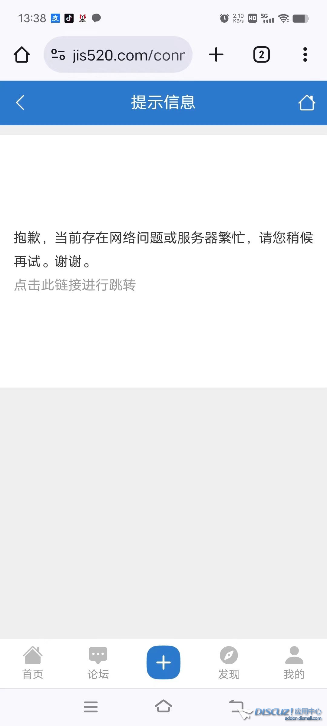

 楼主| 发表于 2024-6-21 13:49:54 |江苏| 查看全部
湖中沉 发表于 2024-6-21 13:35
并不会,正常来说手机版和电脑版地址域名是一样的
确实,我换了一个手机浏览器(原来是百度浏览器),结果不说回调地址错误了,变成了这个:
