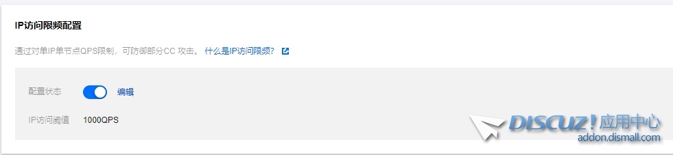

1.“访问控制”开启“IP访问限频配置”,用于简单的CC攻击与刷流量限制。

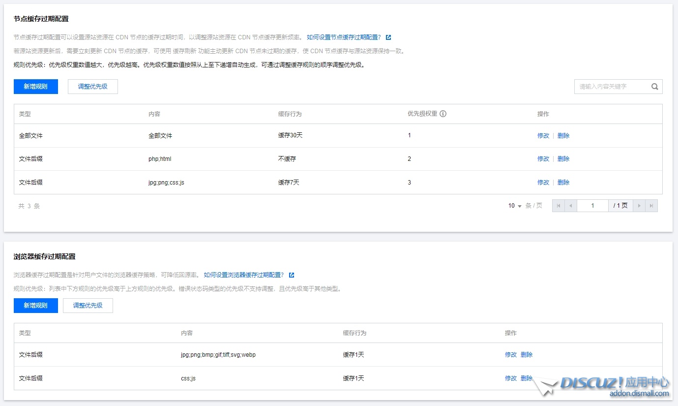

2.“缓存设置”中设置“节点缓存过期配置”和“浏览器缓存过期配置”
如果自己写了一些软件需要头信息,开启后将缓存源站透传所有头部信息。
HTTPS的话建议打开。

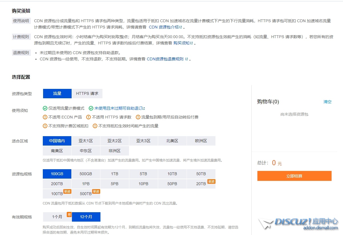

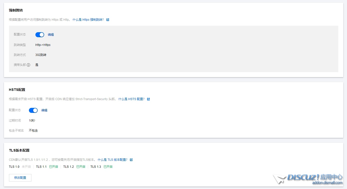

4.“HTTPS”配置,既然现在都开启了SSL,那么付费的CDN支持,HTTPS也是需要买的。
腾讯这块现在是CDN流量和HTTPS请求流量是分开计费的,注意下费用问题。
都打开吧,默认TLS支持是1.0到1.2的,由于有新的支持,我取消了1.0,只用1.1到1.3
这里说明下, 我有自己写的软件接口通过客户端RUST请求网址,所以客户端也必须设置TLS12这样的标识。
