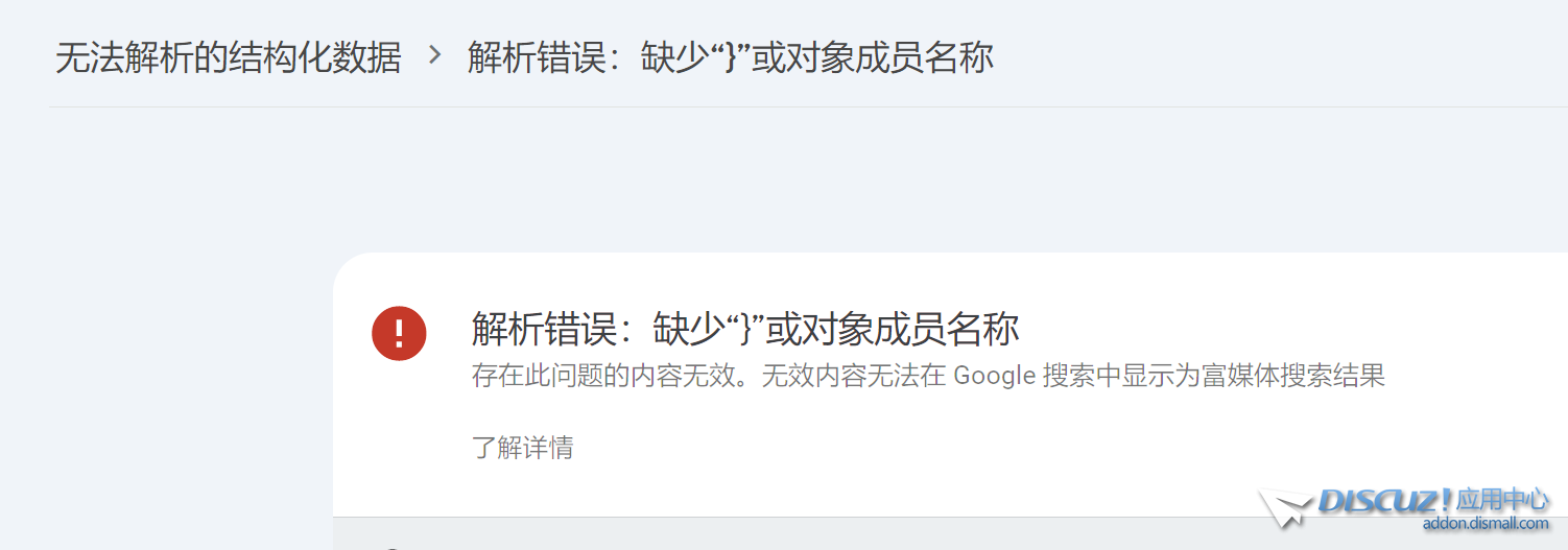

前段时间购买了一个百度时间因子的插件,结果安装后发现谷歌站长内报错,具体错误如下:
插件的主要代码如下:

多次咨询作者,无法解决,也尝试反复百度查找问题原因,但都没有结果,所以发帖在这里请教一下高手,这个到底是哪里的问题,万分感谢了。

    "upDate": "%s",
可能是
"upDate": "%s",
这一行   逗号的原因, 查了一下资料,严格模式下 最后一个键值对 后边不允许有逗号

    "upDate": "%s",
可能是
"upDate": "%s",
