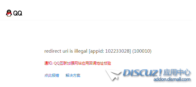

DZ论坛QQ互联,用老论坛数据创建一个新论坛,QQ登录不上去
登录报错
登录报错
俺用DZ老论坛数据,新建站点,导入数据,使用新的域名,新域名在QQ互联注册了新的APPID和JKEY,QQ登陆提示上面这图。
求大神赐解决资料!

发表于 2024-8-9 16:49:17 |浙江| 查看全部
回调地址和QQ互联登记的不一致,自然就没法登录了

发表于 2024-8-9 16:59:17 |河南| 查看全部
去重新申请个 id和key吧; 老网站的 没法用的

 楼主| 发表于 2024-8-9 17:29:54 |湖南| 查看全部
申请的新ID和KEY,第二个域名  点获取更多插件,里面的网站信息是第一个站的,修改信息,第一个站的网站也变了

发表于 2024-8-9 17:40:01 |河南| 查看全部
蓝宇传奇技术 发表于 2024-8-9 17:29
申请的新ID和KEY,第二个域名  点获取更多插件,里面的网站信息是第一个站的,修改信息,第一个站的网站 ...
两个站点 不能用 共用一个 应用中心的;
需要 重建一下 新站的 应用中心
discuzx不同网站孪生共用应用中心,或者应用中心密码忘记找不回的问题http://bbs.piaoxian.net/thread-71589-1-1.html

 楼主| 发表于 2024-8-20 08:39:12 |湖南| 查看全部
需要 重建一下 新站的 应用中心
很可能是这个问题,后台登录应用显示的是老网站信息
