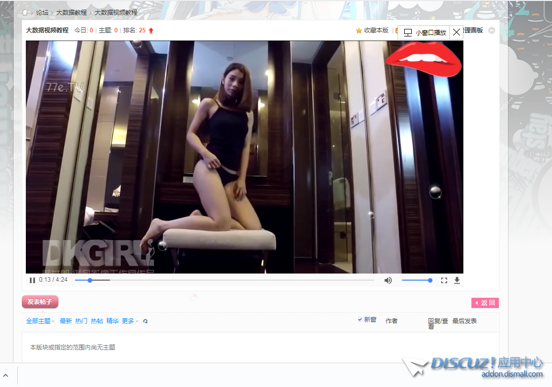

修改前
板块规则部分
登录/注册后可看大图
修改后
板块规则部分
登录/注册后可看大图
修改前
板块简介部分
登录/注册后可看大图
修改后
板块简介部分
登录/注册后可看大图
档您要添加 html 为法时
要將有这些 " " 符号去掉不然会沒有效果
  1. <font color="ff0000">大家好</font>
替換为
  1. <font color=ff0000>大家好</font>
登录/注册后可看大图
视频代码
  1. <embed src=视频路径 width=360 height=600></embed>
