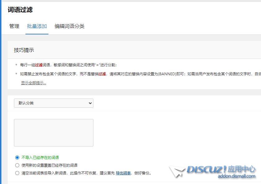

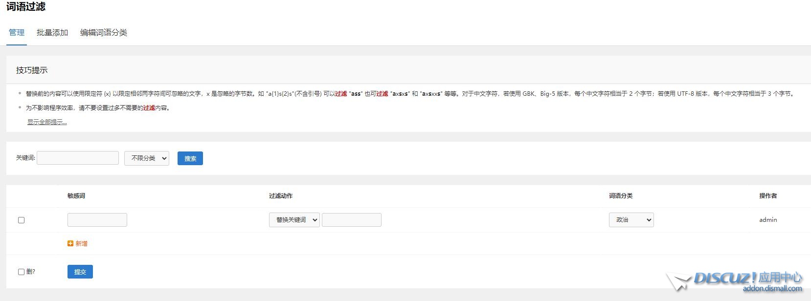

想过滤下违规词,
就是想现在后台添加词,
然后之前的贴子若有违规敏感词自动更改为替代的。
例如,我现添加违规词库有:刘德华
之前有“刘德华”的贴子内容就变成:“***
请问这样如何操作???

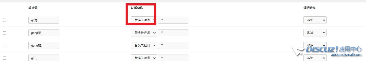

 楼主| 发表于 2024-9-20 21:03:50 |广东| 查看全部
湖中沉 发表于 2024-9-20 20:54
可以使用“内容重新审核”功能实现,不重新审核的话自带的这个词库是无法自动替换已有内容的 ...
这个红框内“替换关建词 ”是它默认操作?
我加词库 ,就这样了。
我想改“禁止”或“审核”呢??
