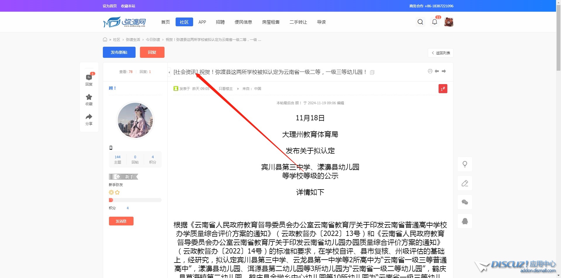

发表于 2024-11-20 18:11:46 |云南| 查看全部 |阅读模式

发表于 2024-11-20 18:50:05 |河南| 查看全部
template\default\forum\viewthread.htm
                                    <h1 class="ts">
                                        <!--{if $_G['forum_thread']['typeid'] && $_G['forum']['threadtypes']['types'][$_G['forum_thread']['typeid']]}-->
                                                <!--{if !IS_ROBOT && ($_G['forum']['threadtypes']['listable'] || $_G['forum']['status'] == 3)}-->
                                                        <a href="forum.php?mod=forumdisplay&fid=$_G[fid]&filter=typeid&typeid=$_G[forum_thread][typeid]">[{$_G['forum']['threadtypes']['types'][$_G['forum_thread']['typeid']]}]</a>
                                                <!--{else}-->
                                                <!--{/if}-->
                                        <!--{/if}-->
                                        <!--{if !empty($threadsorts) && $_G['forum_thread']['sortid'] && $_G['forum']['threadsorts']['types']['sortid']}-->
                                                <a href="forum.php?mod=forumdisplay&fid=$_G[fid]&filter=sortid&sortid=$_G[forum_thread][sortid]">[{$_G['forum']['threadsorts']['types'][$_G['forum_thread']['sortid']]}]</a>
                                        <!--{/if}-->
                                        <span id="thread_subject">$_G[forum_thread][subject]</span>
                                </h1>
删掉 h1标签内除了 <span id="thread_subject">$_G[forum_thread][subject]</span> 之外的其他代码

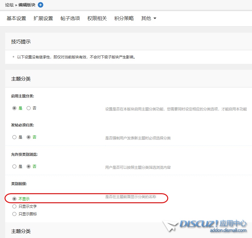

发表于 2024-11-20 19:06:55 |重庆| 查看全部
后台有个设置地方可看看是不是你所说的分类显示问题:
7
21
3 个
 楼主| 发表于 2024-11-20 22:34:39 |云南| 查看全部
这里只是主题列表页面不显示,帖子内容页还是显示的

 楼主| 发表于 2024-11-20 22:47:22 |云南| 查看全部
这个试了一下没有用
22
745
4
已臻大成
37 点
34 个
发表于 2024-11-21 00:04:17 |四川| 查看全部
miduday 发表于 2024-11-20 22:47
这个试了一下没有用
你用的不是默认模板,要去你使用的模板中修改
