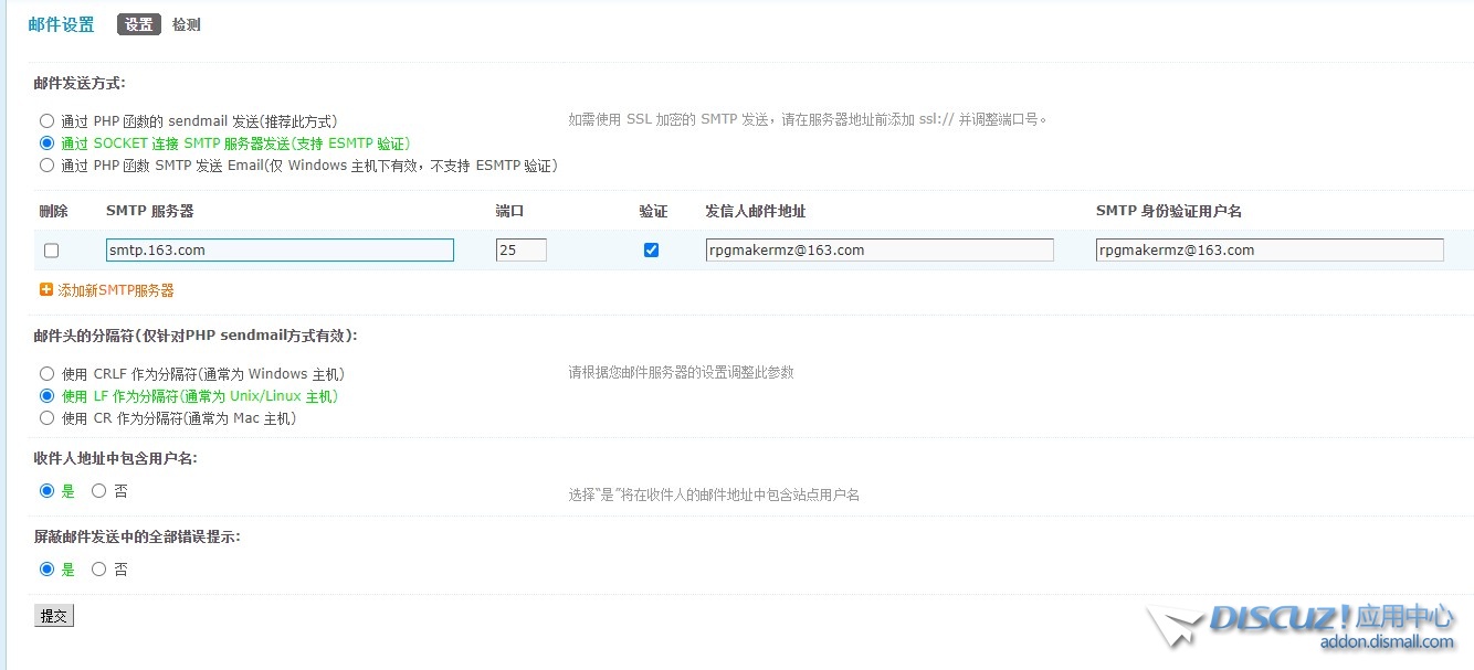

为了应付检查和网站数据安全,要求用户必须真实邮箱才能注册,所以才开启用户注册验证,不知哪位大哥开启邮箱验证成功的,最好是通过 SOCKET 连接 SMTP 服务器发送(支持 ESMTP 验证) ,也就是填上SMTP 服务器、端口、验证、发信人邮件地址、SMTP 身份验证用户名、SMTP 身份验证密码,有成功的麻烦告诉一下这个邮箱服务器的地址 端 口号,谢谢。
ssl://smtphz.qiye.163.com
465
Login
163这个邮箱可以在PHPBB 中成功,但在DZ论坛不行,没有填SMTP 驗證方式 login这一项。

我可以啊
我用的就是163的
主要还是邮箱里的设置
还要开启授权密码
然后是论坛后台

 楼主| 发表于 2024-12-10 23:26:50 |重庆| 查看全部
SMTP 身份验证密码是登录163信箱密码,还是授权密码管理:授权码是用于登录第三方邮件客户端的专用密码。

我也是这样设置的
qq邮箱收不到注册发的邮件,乱填一个邮箱,也没收到退回的邮件,邮箱密码我试了163登录密码,也试了授权码(是用于登录第三方邮件客户端的专用密码。)
